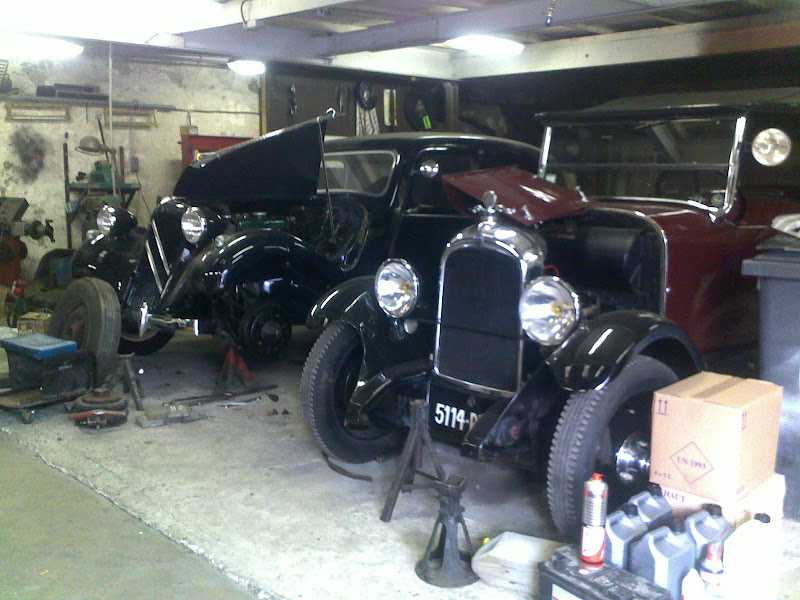

Wiecie co chlopaki? Znalazlem warsztat samochodowy idealny do tego typu regulacji. Tak jak pisal Oleks. Mechanik po czterdziestce juz ze dwadziescia lat. Zajmuje sie tym co na zdjeciu ponizej.
Zalatwil sprawe w dwie (slownie: dwie) minuty. Pokrecil, opier* mnie za to ze krecilem przy ssaniu automatycznym (dzis rano), potem doprowadzil gaznik do mniej wiecej stanu uzywalnosci, dal adres warsztatu gdzie mi wyreguluja ssanie. Potraktowal mnie kompletnie jak szczeniaka :D a jak go zapytalem ile chce za to pieniedzy - wygonil mnie z warsztatu.
Gdybym nie krecil przy ssaniu sprawa juz by byla zalatwiona, a tak to dopiero po swietach.
I wiecie co? Ten warsztat jest trzysta (slownie: trzysta) metrow ode mnie. Spacerujac wieczorami wielokrotnie przechodzilismy obok niego...
Reszta zdjec z warsztatu tutaj
