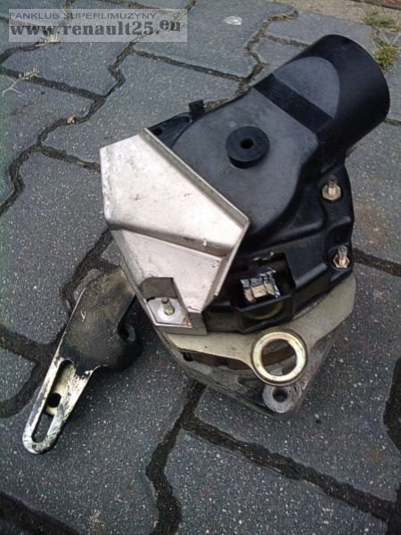

Z tyłu zamontowana jest ciekawa osłona termiczna, jakiej jeszcze w naszych alternatorach nie widziałem.
Ciekawie jest też rozwiązane zamontowanie mostka diodowego na zupełnie innych radiatorach. O wiele łatwiej taki wymienić, rozebrać, itp.

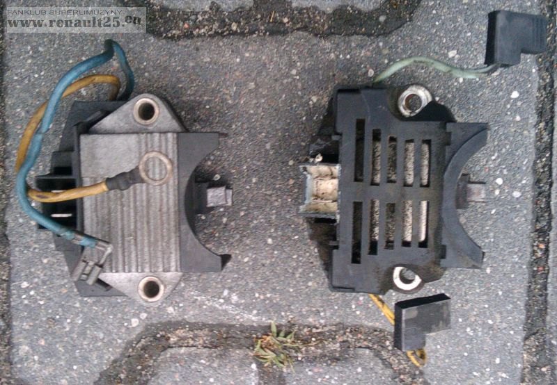

Sam regulator napięcia jest również przystowany do innej budowy mostka, głównie końcówkami na kablach. W moim są dwie wsuwki, podczas gdy normalnie jeden kabel jest przykręcany nakrętką do mostka.

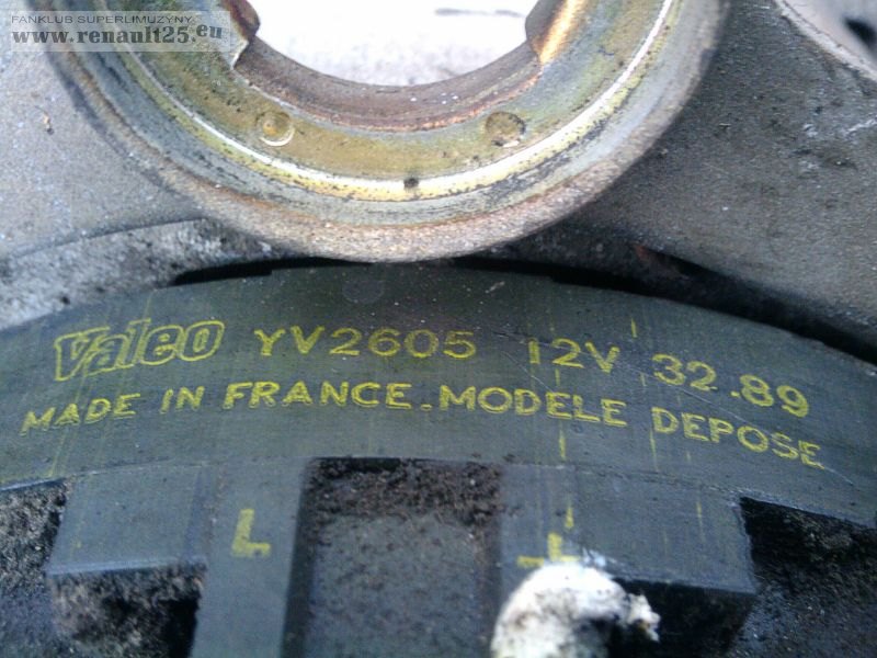

Przy okazji oznaczenia regulatora, dla potomnych i ku pamięci
Oto powód migania kontrolki ładowania. Żeby było też coś o problemach ;)

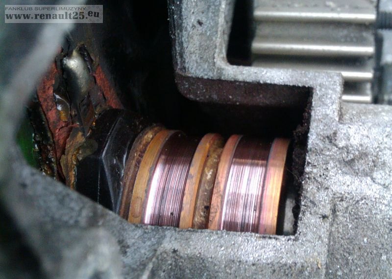

Wytarte pierścienie na wirniku też powinno się wymienić, żeby nowe szczotki się nie kończyły zbyt szybko :) Najważniejsze jednak, że nie są poprzypalane, to jeszcze można je pokatować chwilkę, ale usilnie już myśląc o ich wymianie.
