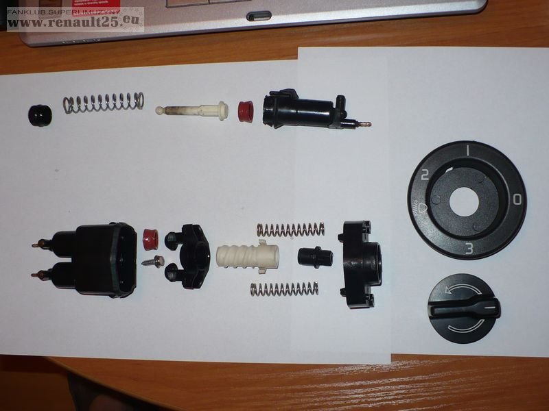

Zawziąłem się i postanowiłem wreszcie sprawdzić co za skrzaty odpowiadają za regulację świateł. W tym celu rozebrałem wyszabrowany kiedyś ze złomowanej Reni zespół pokrętła i tłoczek.
Mogłem sobie pozwolić na odrobinę destrukcji, więc nie przejmowałem się zbytnio kaleczeniem plastiku.
Moje uwagi - rozebranie tłoczka bez uszkodzenia plastiku będzie wyzwaniem. I jest zbyteczne.

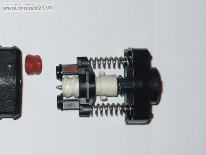

Sercem układu jest ukryty w zespole pokrętła popychacz sterowany ślimakiem.
Rozebranie pokrętła można zakończyć na zdjęciu pokrywy - wystarczy to do sprawdzenia czy nie są uszkodzone ząbki ustalające pokrętła - dwa występy na białym ślimaku widoczne na zdjęciu między sprężynami. Ząbki współpracują z wycięciami w wewnętrznym pierścieniu pokrywy.

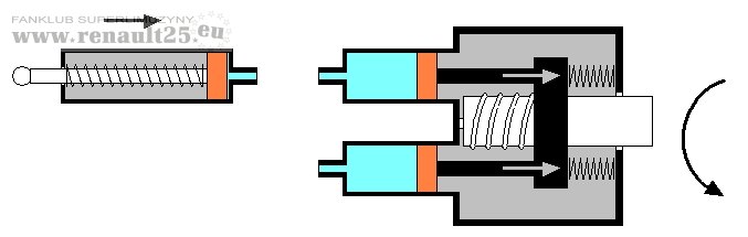

A teraz jak to działa?
(W moim mniemaniu) :-)
Mimo prostoty układu to dość złożone zrównoważone oddziaływanie sprężyn, ciśnienia płynu, ślimaka i ząbków ustalających.
W położeniu spoczynkowym "0" tłoczki przy reflektorach są wysunięte a ich sprężyny ściśnięte. Z kolei w pokrętle sprężyny są w spoczynku.
Regulacja - obracając pokrętło w lewo (przeciwnie do wskazówek zegara) przez kolejne pozycje 1, 2 i 3 poprzez ślimak cofamy połączone tłoczki w pokrętle i ściskamy obie sprężyny. To pozwala na rozprężenie sprężyn w tłoczkach lamp - popychacze się cofają, płyn pośredniczący przechodzi przewodami do pokrętła.
Przeciwstawione siły sprężyn (za pośrednictwem tłoczków i płynu), odpowiednio dobrany skok gwintu ślimaka i opór na ząbkach ustalających sprawiają, ze pokrętło pozostaje w wybranej pozycji.

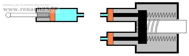

A teraz usterki:
Przewody - średnica zewnętrzna ok 6 mm, wewnętrzna ok 2,5 mm a więc można je nazwać grubościennymi dodatkowo w połowie ścianki wzmacniane warstwą metalowej folii.
Jak ucieka płyn - to sprawa dla Archiwum X.
Ucieczka płynu zaburza równowagę układu - w pokrętle brak jest siły przeciwstawiającej się ściskanym sprężynom - stąd błyskawiczny powrót pokrętła do początkowej pozycji po puszczeniu.
Z kolei w tłoczkach przy lampach nic nie przeciwstawia się sprężynom, które "wciągają" popychacze do środka. Francuscy inżynierowie chyba to przewidzieli - pewnie stąd tak długie śruby regulacyjne przy tłoczkach (przynajmniej w PH2)
