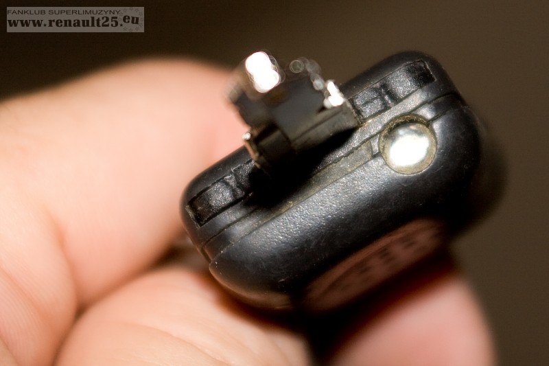

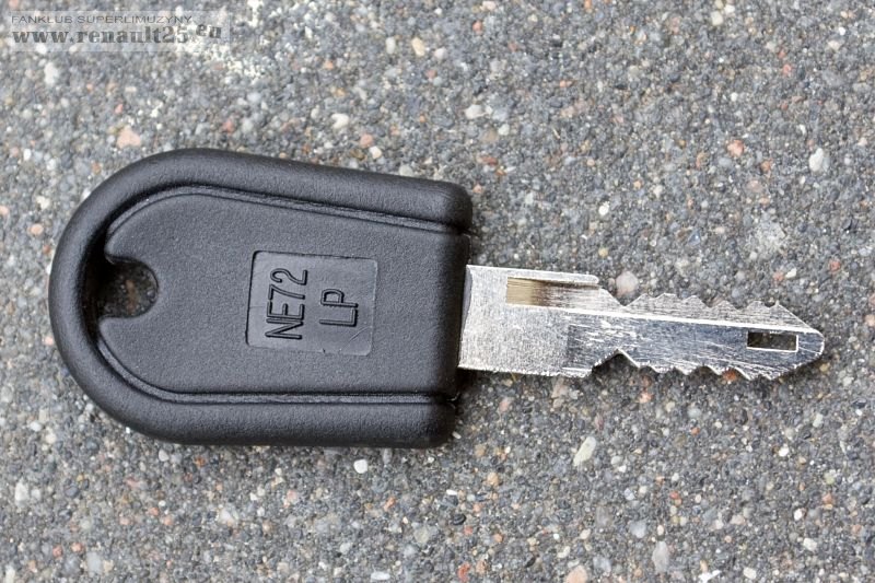

Opiszę tutaj jak można dorobić kluczyk z pilotem. Oczywiście chodzi o przypadek kiedy uszkodzeniu uległ sam kluczyk a pilot jest sprawny i posiadamy dobry kluczyk w wersji bez pilota jako wzór do dorobienia. W moim przypadku problemem było nie posiadanie wogóle kluczyka z pilotem a na stanie był jedynie zapasowy. Znalazłem więc w swoich przepastnych szufladach kluczyk i odbiornik ze starej reni. Odbiornik zamontowałem w reni, a kluczyk przerobiłem jak następuje:
Dorobiłem kluczyk w wyspecjalizowanym punkcie za 25 zł
Dopasowałem wyspecjalizowanym narzędziem do grubości oryginalnego wkładu
Następnie przeniosłem kształt oryginału na nowy kluczyk
I równie wyspecjalizowanym narzędziem wyciąłem kształt.
Siłą rzeczy poszczególne elementy się rozsypały, lecz kilka kropelek "kropelki" przywróciły ład po czym:
Zamontowałem nowy kluczyk w pilocie

Pozostaje pytanie czy po kilkudziesięciu rozruchach , obudowa kluczyka się nie rozlezie ??? Bo siła przekręcania kluczyka przenoszona na obudowę pilota jest większa przy takiej szerokości metalu ( grotu ) w miejscu gdzie wchodzi on w plastikową obudowę.
Ale pomysł przedni.
Ideałem było by dospawanie blachy do grotu i wypiłowanie oryginalnego kształtu no ale wiadomo że to już więcej zabawy.
WysÅ‚any: 2010-09-07, 12:14
Całość dość ciasno jest dopasowana do pilota, więc mam nadzieję że upgrade nie będzie potrzebny :). Będziemy jednak obserwować dzieło i w razie potrzeby aktualizować hardware :D, ale wydaje mi się, że siła przekręcania kluczyka nie jest na tyle duża, by poczynić jakieś szkody.
