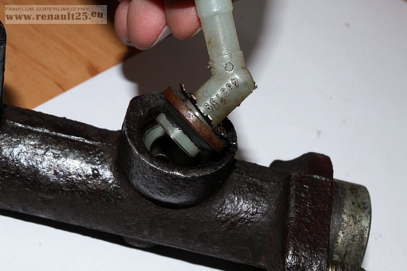

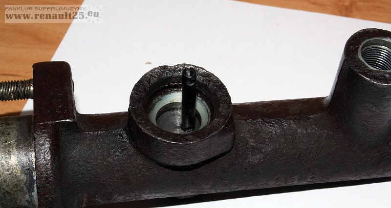

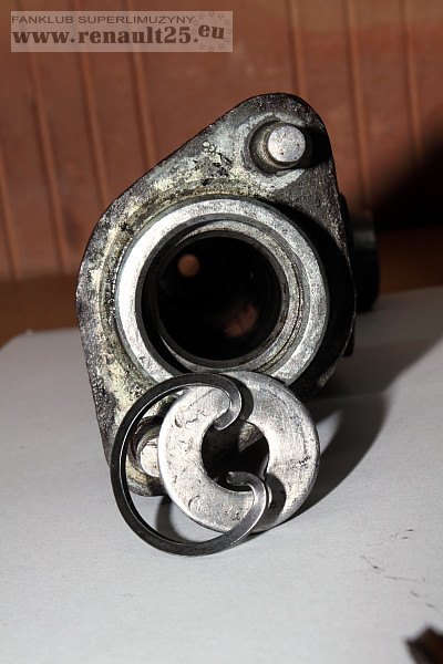

Po wymontowaniu zwątpiłem czy da się to rozebrać. Pompa zamontowana jest w miejscu gdzie przez lata gospodarzem jest błoto, śnieg i sól więc nie spodziewałem się niczego dobrego. Dało się jednak odkręcić przewód ciśnieniowy za pomocą imadła, oraz wyjąć zawleczkę i metalowe zabezpieczenie w kształcie podkładki.
Niestety, to nie wystarczyło by choć na milimetr drgnął sam tłok pompy. W dialogisie znalazłem poglądowy rysunek części do pompy z którego wynikało, że plastikowy króciec pompy występuje osobno. Po odskrobaniu rdzy udało się dokopać do zabezpieczenia trzymającego ów króciec. by go wyjąć, trzeba było jednak jeszcze trochę poskrobać i trochę mocniej, acz z wyczuciem pomachać nim w tą i nazad. W końcu wyszedł, choć ocierało się to o połamanie króćca. Na szczęście występuje on w dialogisie, więc nie mając nic do stracenia przyłożyłem trochę siły.

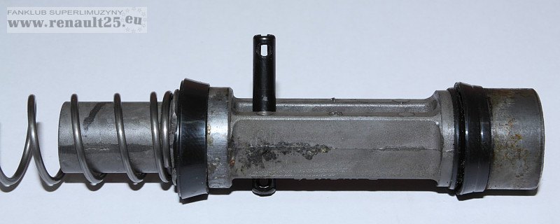

Pod króćcem znajdował się trzpień, który ma w sobie otwór umożliwiający zaczepienie o niego czegoś drobnego i wyciągnięcie go.
Blokuje on tłok główny przed wypadnięciem

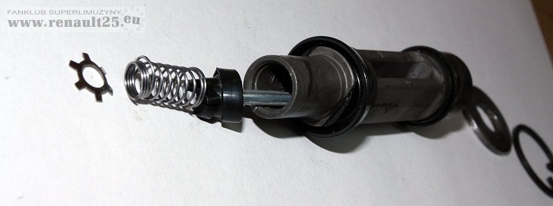

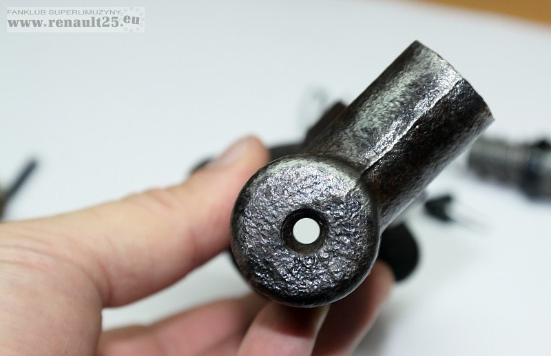

Niestety to również nic nie dało. Tłok jak stał, tak stał dalej i za nic nie chciał się wysunąć nawet o milimetr. Z oględzin pompy nie wynikało, by cokolwiek jeszcze blokować mogło wysunięcie tłoka. Podjąłem ostateczną decyzję rozwiercenia tylnej części pompy i wybicia tłoka siłą.
Wybicie tłoka przez wywiercony otwór jest ostatecznością, lecz w przypadku pompy w której tłok nie chce się ruszyć, wydaje się być jedynym wyjściem. Można próbować podłączyć sprężarkę do wyjścia pompy, lecz siła z jaką musiałem wybić tłok, pozwala mi wątpić w powodzenie sprężonego powietrza. Mogę się jednak mylić, ale nie posiadając odpowiedniej ilości ciśnienia wybrałem metodę właściwszą do okoliczności ;).

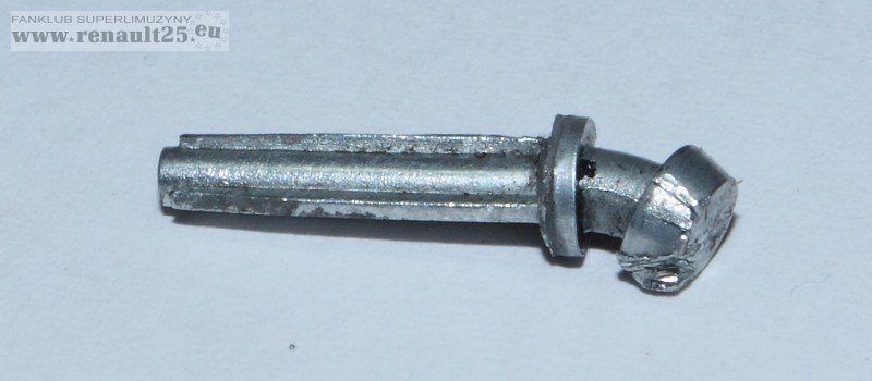

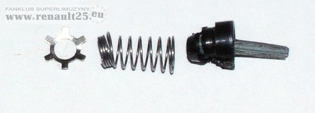

Już podczas sondowania co znajduje się za wywierconym otworem, wyczułem coś miękkiego. Domyślałem się, że musi to być coś w rodzaju gumowej membrany, stanowiącej rodzaj zaworu zwrotnego. W sumie wiele się nie pomyliłem, choć membrana okazała się zaworem mechanicznym.
Przykładając niemałą siłę do wybicia tłoka, zniszczyłem też ową gumkę i mini tłoczek nią pokryty. Wszystko to znajdowało się w tłoku głównym i zabezpieczone było przed wypadnięciem sprężynującym pierścieniem.

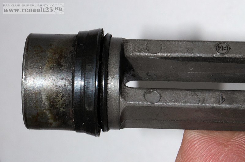

O ile gumowe części tłoka okazały się być OK, to na powierzchni metalowej, czołowej części tłoka dało się wyczuć spore naloty korozji. Ewidentnie były one przyczyną zblokowania tłoka.
Całość jest dość dokładnie spasowana i chociaż o szczelności decydują gumowe uszczelki tłoka, to jakiekolwiek odstępstwo od projektu powierzchni czołowej części tłoka, powoduje jego totalne zblokowanie.
Takie same trzepienie/dwa/ blokują tłoki w pompie hamulcowej do V6, z tym że po ich wyciągnięciu tłoka już nie blokują ,żadne inne zabezpieczenia.

Wewnątrz obudowy nie zauważyłem żadnych wżerów. Ten nalot na tłoku to jednak nie korozja, tylko zaschnięty brud. Cały tłok był pokryty taką zaschniętą mazią. Trudno powiedzieć co to i skąd się wzięło.
Co do wywierconego otworu, to nagwintuję go i zaślepię śrubą. Dokładną technologię opiszę jak już skończę składać pompę :)
