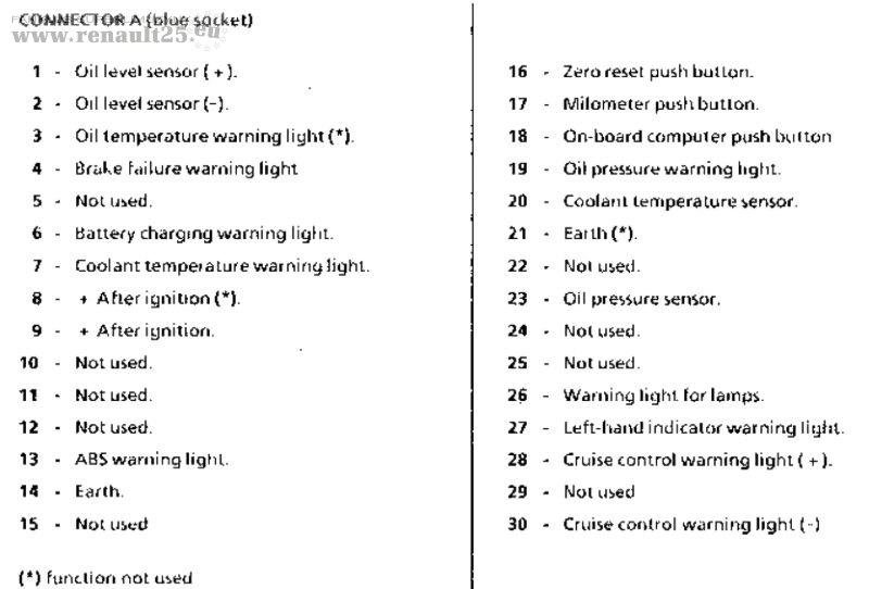

Podłączenie A (niebieska wtyczka)
1- czujnik poziomu oleju (+)
2- czujnik poziomu oleju (-)
3- światło ostrzegawcze temperatury oleju (funkcja nie używana)
4- światło ostrzegawcze awarii ukł hamulcowego
5- nie używany
6- światło ostrzegawcze ładowania akumulatora
7- światło ostrzegawcze temperatury cieczy chłodzącej
8- + po zapłonie (nie używany)
9- + po zapłonie
10- nie używany
11- nie używany
12- nie używany
13- światło ostrzegawcze ABS
14- masa
15- nie używany
16- zero przycisku resetu (?)
17- przycisk licznika odległości
18- przycisk komputera pokładowego
19- światło ostrzegawcze ciśnienia oleju
20- czujnik temperatury cieczy chłodzącej
21- masa (nie używany)
22- nie używany
23- czujnik ciśnienia oleju
24- nie używany
25- nie używany
26- światło ostrzegawcze świateł
27- kontrolka lewego kierunkowskazu
28- kontrolka tempomatu (+)
29- nie używany
30- kontrolka tempomatu (-)

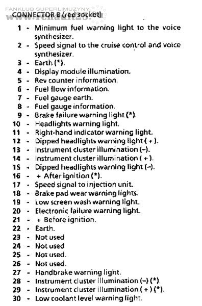

Podłączenie B (czerwona wtyczka)
1. kontrolka minimalnego poziomu paliwa do syntezatora mowy
2. sygnał prędkości do tempomatu i do syntezatora mowy
3. masa (*)
4. podświetlenie wyświetlacza
5. Rev sygnał licznika
6. sygnał przepływu paliwa
7. masa wskaźnika paliwa
8. sygnał wskaźnika paliwa
9. światło ostrzegawcze awarii ukł. hamulcowego (*)
10. kontrolka świateł drogowych ?
11. kontrolka prawego kierunkowskazu
12. kontrolka świateł mijania ?
13. oświetlenie deski rozdzielczej (-)
14. oświetlenie deski rozdzielczej (+)
15. kontrolka świateł mijania (-)
16. + po zapłonie (*)
17. sygnał prędkości do układu wtryskowego
18. światło ostrzegawcze zużycia klocków hamulcowych
19. światło ostrzegawcze niskiego poziomu płynu do spryskiwaczy
20. światło ostrzegawcze awarii układu elektronicznego
21. + przed zapłonem
22. masa
23. nie używany
24. nie używany
25. nie używany
26. nie używany
27. kontrolka hamulca ręcznego
28. oświetlenie deski rozdzielczej (-) (*)
29. oświetlenie deski rozdzielczej (+) (*)
30. światło ostrzegawcze niskiego poziomu cieczy chłodzącej
Podejrzewam że * oznacza nie używany

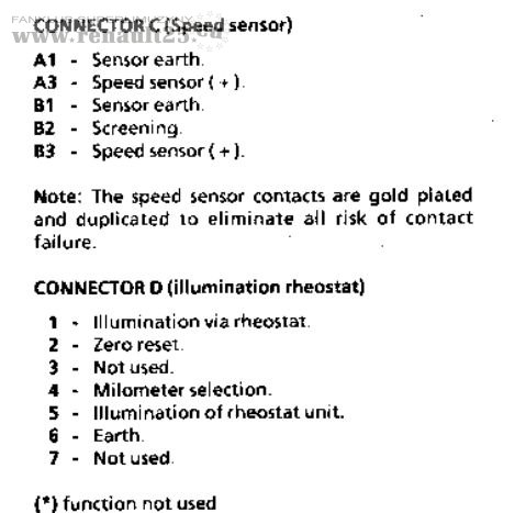

Podłączenie C Czujnik prędkości
A1 Czujnik masa
A2 Czujnik prędkości (+)
B1 Czujnik masa
B2 Ekranowanie ( przewodu )
B3 Czujnik prędkości
Uwaga: W celu uniknięcia ryzyka błędu połączenia styki czujnika prędkości są pokryte złotem i zdublowane
Podłączenie D (rheostat?)
1. oświetlenie przez rheostat
2. zero reset
3. nie używany
4. Wybór licznika kilometrów
5. oświetlenie poza modułem rheostat
6. masa
7. nie używany

Mnóstwo świetnych informacji,lecz zagadką jest brak sygnału obrotomierza.
250PS
Gadaczka
R25: 2.5 v6 turbo baccara
Dołączył: 25 Sty 2009
Posty: 59
Skąd: warszawa
Wysłany: 2010-07-07, 19:13
Obrotomierz-wtyczka czerwona-pin nr. 5-rev counter information. Po podłączeniu sygnału bezpośrednio z cewki obrotomierz ruszył.Martwi mnie fakt że w trzech kompletach wtyczek do gniazda czerwonego,pin nr 5 był wolny a obrotomierz ,w tych samochodach działał.Na wszelki wypadek zabezpieczę ten przewód bezpiecznikiem o niskim amperażu.

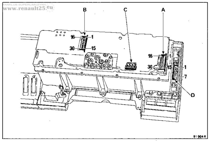

Witam. Chce przeszczepić do mojego TX zegary z GTX tylko mam pytanie czy ktoś ma rozkłąd pinów do ukłądy z zegarów z wtyczakami do taśm bo musze przerobić to na ten układ z dwoma wtyczkami tą czerwoną i niebieską .Elektryke z deska roździelczą mam własnie z GTX 84 rocznik ale po próbie podłaczenia ciemność na zegarach. Elektronike i zegary są z 1991 uratowane ze szrotu :) ( jeszcze 2 godziny i by poszły na przemiał ) . Jak by ktoś potrzebował wskażnik podciśnieniowy do turbo z rurką to sie można dogadać bo zegarów to mam troche kawałeczków.
A teraz zrobiłem generalny remont Renatki od podłogi po sufit to i za elektryke sie czas zabrać.
ps. radio też zagodowane znalazłem po nitce do kłębka
Dołączam zdjęcie z półmetku z lata:)
Pozdrawiam wszystkich i dziękuje z góry.
Marcin Boroński
Kawaler
R25: 2.9 V6 B29F 87
Imię: Renata
Wiek: 47
Dołączył: 16 Sie 2008
Posty: 63
Skąd: Wieliczka
Wysłany: 2010-11-04, 00:22   Ewolucja
Witam wszystkich. Do tematu o który pytałem chciałem dołączyć zdjęcie i pokazać o co mi chodzi i czy jest realna możliwość takiej przekładki. Niestety są tak wielkie różnice że nie wiem czy mi sie uda. Teraz do rzeczy jak by ktoś miał na wierzchu licznik do renaty w pierwszej budzie tam gdzie jest lutowany wyświetlacz do płytki ( tak jest w moim przypadku niestety taki dostałem ). A nie chce czegoś spalić proszę o rozpiske pinologi tego podłaczenia kolorkami .Ten panel wskaźników z 1984 pasuje najlepiej pasuje tylko własnie ten moduł z wyświetlaczem chciałbym podłaczyć .Poprostu zależy mi na predkościomierzu, od samego początku nie działa , a to strasznie cieszy oko .
