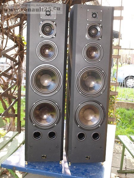

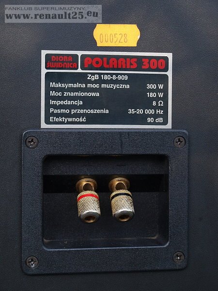

Warto zainteresować się serią POLARIS którą produkowała DIORA.
Posiadam najmocnieszy zestaw z tej serii POLARIS 300 i muszę powiedzieć że potrafią zagrać każdą muzykę. Jest to zestaw cztero drożny , pięcio głośnikowy . Głośniki produkcji byłej TESLI oraz TONSILa.
Są to jednak dość pokażne klocki o wadze 20kg/szt. Zagrały już na niejednym zlocie a trzeba przyznać że katowanie było niezłe i ....działają.
Szkoda że nie miałeś okazji ich posłuchać.
Cała seria POLARISów gra bardzo przyzwoicie o ile dobrze pamiętam były trzy podstawowe modele . POLARIS 160 , 200 i 300.
Ciężko też jest je dziś kupić bo poprostu są dobre i ludzie ich nie sprzedają ;).
Tutaj moje sztuki po małej renowacji. Gdzieś na forum o tym pisałem :).
