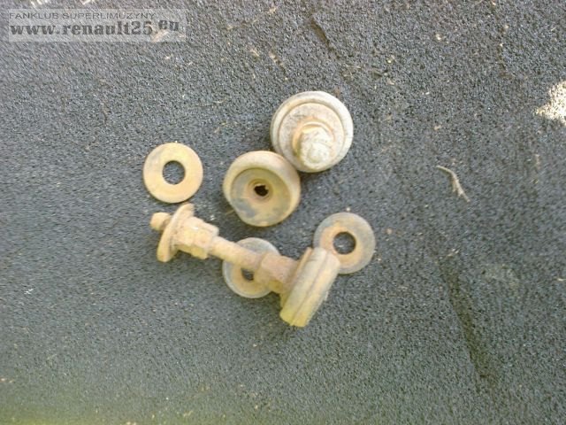

Kupiłem w zwykłym sklepie AutoMoto , łączniki od D.Espero 24zł. szt. tuleja ma 9cm.długości,a w Renówce jest 8,5cm.trzeba ją skrócić. Ja ją skróciłem 1cm,ze względu na to że trzeba dodać miseczki ze starego ,łącznika (w niemieckim są tylko cztery)a w naszych autach, osiem no i śruba jest cieńsza w Niemcu ale za to nawęglana (wytrzymalsza)
Gumy są solidne ładnie pasują (przymierzałem w dawcy ) tak że poza skróceniem tulejki i dodaniu starych (nie uszkodzonych miseczek ) można zakładać .

Można sobie poradzić też w inny sposób kupujemy łączniki od RENAULT TRAFIC chyba wersji 4x4 ale nie jestem pewien.Koszt koło 14-20 zł na ALLEGRO i następnie ze starego i nowego robimy jeden w pełni działający .U mnie jeden się wyrobił po 20 latach.

w podobnej cenie (26zł.) kupiłem łącznik stabilizatora tył od Żuka - kompletny z gumkami, założyłem bez zbędnych przeróbek - DZIAŁA :) nic nie ociera :)

Nowa sztuka
A jeszcze do nich dokupiłem podkładki szerokie, bo orginałów jest mało.
Polska myśl techniczna były już takie bez tuleji.

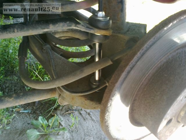

A tu w aucie .uuuuuuufffff :P

Ale te od Espero są prawie bez przeróbek tylko pół centymetra skracamy i cztery grube podkładki (szerokie) kupujemy i można montować .Mocne są bo montowane na przodzie Koreańca (Niemca).
