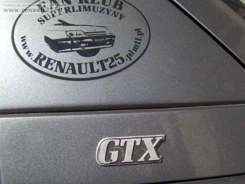

Jacław nie ma obecnie dostępu do internetu ale prosił, żeby napisać, że Ślązaczka została doposażona w hamulce tarczowe na tył. Prawdziwy GTX się z niej robi :)
