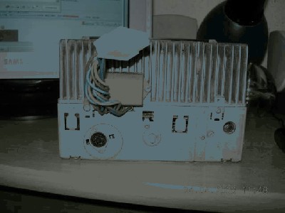

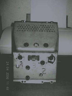

OK mam wiezyczke i wyswietlacz, jak sie domyslam sterowanie przy kierownicy podpinam do wtyczki NR1 w wyswietlaczu.
A teraz mam pytanie, wyjscie z radia lacze z ktorym numerem wtyczki?
Co to za gniazdo nr 3?
Ogolnei to prosze napiszcie mi do czego sa ktore wtyczki, nie mam gadaczki - odrazu mowie.
Dzieki za pomoc:)

Wtyczka nr. 3 to zasilanie do zegarka i podswietlania wyswietlacza oraz wejscie czujnika temperatury. Taka wtyczka to standard nawet jak nie ma zintegrowanego wyswietlacza tylko jest sam zegarek.
Reszty wtyczek nie wiem :(

:) witam :) Tak - to jest radio fazy I :) (taaa... skąd ja to wiem ;) ), tak więc - z radia jeden kabelek do panela wyświetlacza wychodzi jak widać na załączonym obrazku.
A w panelu wyświetlacza - to tak jak w poprzednim poście - nr3 ro zasilanie, temperatura (czyli czujnik) i podświetlenie, natomiast dwa pozostałe gniazdka (czyli nr 2 i 1 - jeśli są o tej samej ilości pinów) - to jojstick :) a co ciekawego - to jest to gniazdko zdublowane... Myślę że w jakichś wersjach (bogatrzych ;)) było to wyjście na dodatkowe sterowanie dla pasażerów z tyłu :)
No a nr 4 to wejście z radia... :)
Pozdrawiam :)

Wiec funkcje oprocz przyciskow "vol+" vol-" sie nie pokrywaja, caly zestaw juz pieknie (naprawde nie sadzilem, ze z tych glosnikow taki dzwiek da sie wyciagnac) gra w samochodzie, sterowanie przy kierownicy i cala reszta dziala:)
