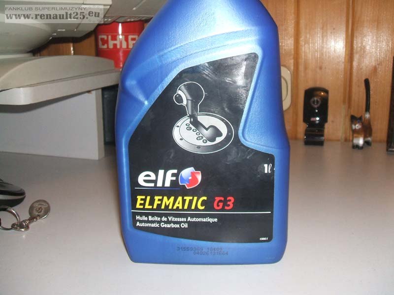

Wysłany: 2017-07-09, 17:20
Zulus napisał/a:
pewnie w 4 biegowych jest podobnie
jest tak:
