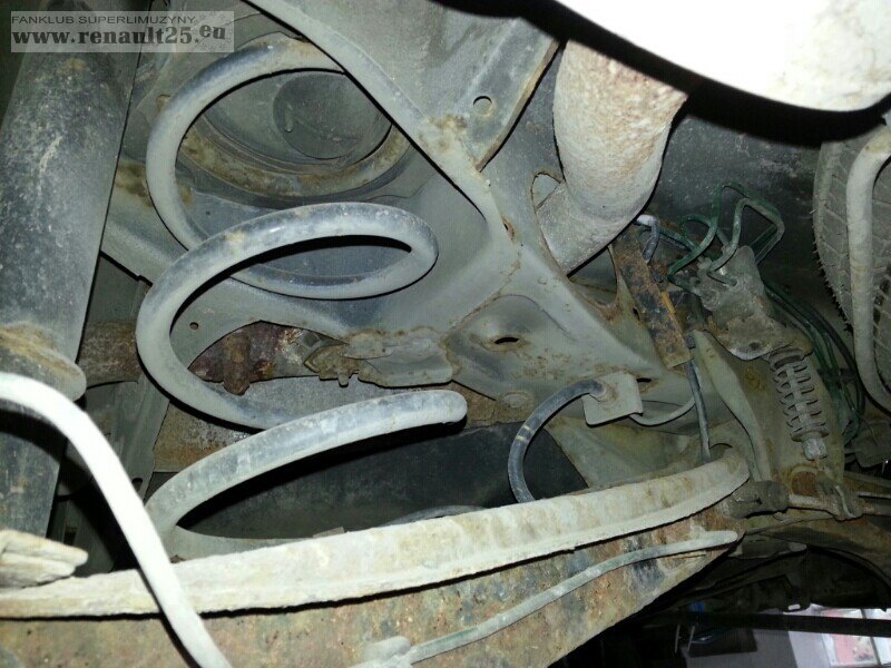

Ze zgłębiania tematu niestety wyszły nici. Jakiś paskudny wirus pokrzyżował moje plany przykuwając mnie do łóżka na prawie dwa tygodnie. Przed tym jednak wynikł problem z zawieszeniem. Problem na szczęście udało się rozwiązać: http://www.renault25.eu/v...p?p=45548#45548

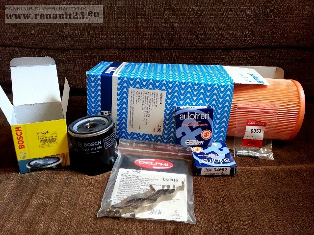

No i przyszła pora na małą reanimację tego i owego. Poza wymianą typowo eksploatacyjnych spraw, jak filtry, oleje, płyny, żarówki, Pazłotko poprosiło o regenerację tylnych zacisków. Pewnie naprawię któreś z zapasu i potem tylko podmienię na aucie :).
Wysłany: 2012-10-29, 16:26
Z zaprezentowanych powyżej części Pazłotko dostało tylko filtr powietrza. Reszty nie miałem jeszcze czasu wymienic. W zasadzie tylko kilka razy w tym roku wyjechało z parkingu, więc nie było pilnej potrzeby dłubania. Zbliża się jednak okres zimowy i zapewne Pazłotko powróci na polskie drogi. Pora więc powymieniać to i owo.

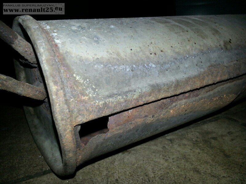

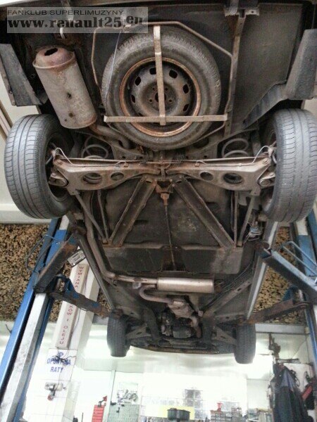

Do pilnych prac doszedł niestety jeszcze wydech i pucowanko antykorozyjne spodu auta, bo jak zobaczyłem je od dołu, to wesołej miny nie miałem. W rzeczywistości wygląda to lepeij niż na zdjęciach, ale zrobić trzeba.

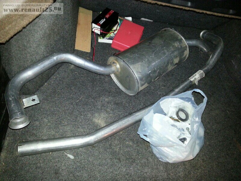

Zdobycie tłumika końcowego i rury środkowej nie było prostą sprawą, ale się udało. Trzeba szanować te rzeczy, bo coraz trudniej je dostać niestety :(.

Wysłany: 2012-10-30, 19:43
Tombog napisał/a:
Nie tak dawno wymieniałem te części.
Zamawiałem w
http://tlumikisklep.pl/tl...t-r25-4562.html
Jednak rura nie pasowała na końcówkę tłumika :(
Trzeba było rozwalcować na większą średnicę.

no tak. Czyli wypadało by wszystko na raz wymieniać :(

W złą godzinę Adaś wykrakałeś. Pomimo wymiany środkowego tłumika, nadal było głośno. Niby mniej, ale jednak. Dzisiaj więc wracając z pracy podjechałem do warsztatu zapytać o co chodzi. Okazało się, że tym razem rura od silnika do katalizatora ma dziurę. Niestety od góry. Trzeba wszystko rozbierać. Postanowiłem nie łatać, a wymienić. Postanowienie na razie opiera się o nieznajomość ceny tek krótkiej rurki ;).

Cena jak za taką krótką rurę jest kosmiczna. Ja swoje rury tworzyłem .
Uważaj bo znacznie różnią się rury od automatu i manuala , poza tym różnią się rocznikowo, głównie pod względem tego gdzie montowana jest sonda . W siwej np. mam sondę włąśnie w tej rurze a w Baccarze mam sondę w kolektorze wydechowym przy silniku.
