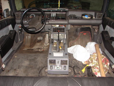

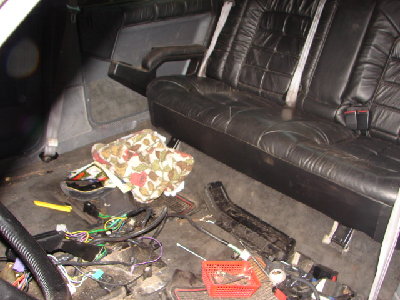

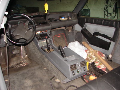

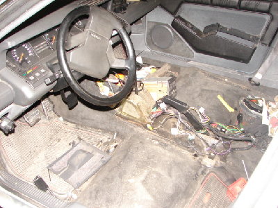

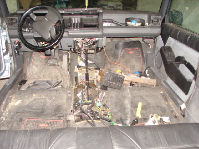

Ostatnio zająłem się wnętrzem i wymianą foteli i tunela środkowego. oto zdjęcia w trakcie pracy:
