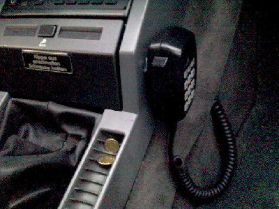

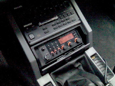

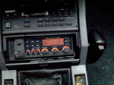

tak ja mam zamontowane.
Miałem dosć poważny problem z zamontowaniem radyjka aby nie zeszpecić samochodu:/ no i anteny, chciałem stacjonarną ale tez nie chcialem dziurawic dachu. no i po dlugich namyśleniach i przmierzaniach zaożyłem antene CB na tylej klapie tuz przed spojlerem ( w razie demontazu mała dziurka jaka wywierciłem jest niewidoczna).
Radyjko natomiast zmieściłem zamiast popielniczki poniżej orginalnego radia Philips. co prawda musiałem zdemolowac tez zapalniczke dlatego do "demolki" kupiłem sobie szufladke na popielniczke i zapalnczke na szrocie, tak aby w kazdej chwili muc powrucic do orginalnego stanu :)
normalnie radyjko mam zamknięte i nie widać ze jest wogule w damochodzie (zamyka się tak samo jak popielniczka. gruszkemam syprowadzoną tyłem i zawieszoną z boku tunelu. wszystko wygląca cość ciekawie i profesjonalnie:)
wzuce zdięciaj jak zrobie( telefonem niestety)
to pozdrawiam :)

Wysłany: 2006-08-16, 18:56
Tutaj macie moje rozwiązanie:)
Plik cignito 20 raz(y) 73.48 KB
Plik cignito 13 raz(y) 62.69 KB
Plik cignito 43 raz(y) 69.9 KB

fizyk mam pytanie... bo u mnie byl;o wszystko ok... jesli chodzi o zamkniecie tylko jak podlaczylem antene to troche wystaje.... gdzie TY zmieściłeś ta antene? czy może masz takie krotkie radio ??
fizyk
Spełniony forowicz
ful łopcja:D
R25: 2.8 V6i Z7W B29G 1990
Dołączył: 14 Kwi 2005
Posty: 368
Skąd: dębica podkarpackie
Wysłany: 2006-08-16, 21:17
oj radio jest strasznie długie 19cm a zeby móc zamykać klapke od zapalniczki nei może być wiecej jak 19:D po prostu na styk,
dlatego odada przykręcany przewód od anteny, ja wprowadziłem go do gniazda bez wtyczki i pozbylem sie 5cm kwadratowych wykładziny kruta daje jakić centymetr zysku na dlugośći no i na styk ale się chowa a na tym bardzo mi zależało:)
