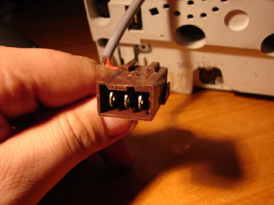

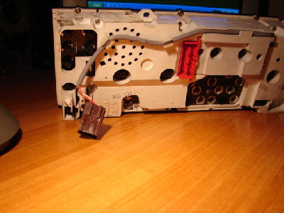

Mam problem (chyba) ze swoimi zegarami. Mianowicie brat stwierdził że oszukuje obrotomierz. Stwierdził tak na podstawie zmian biegów i wogóle. Motywuje on to tym że zegary są od V6 a teraz mam 2.0 itd. Chciałem sobie zmienić zegary na te od tego silnika, wyciągnąłem je i jest pewna różnica w jednej wtyczce. i tu pytania.
Czy faktycznie obrotomierz może oszukiwać i czy z tego powodu. Czy muszę wymieniać zegary.
Do czego służy ten kabelek z wtyczką (patrz zdjęcie). W drugich zegarach jest szara i ma więcej blaszek.

Goalkeper: mowimy o obrotomierzu a nie predkosciomierzu :P a poza tym jest kolosalna roznica w obrotomierzach dieslowskich i benzyniakowych (calkiem inny rodzaj sygnalu jest mierzony)
hmmm a to nie jest wtyczka od czujnika predkosci? wg mojej dokumentacji to niby powinien miec 5 pinow ale z wlasnego doswiadczenia wiem ze w innych zegarach jest 3 piny tylko. Jak pokazesz zdjecie w ktorym miejscu ten kabelek wchodzi do licznika to powiem ci na 100% czy to to. Niestety jesli sie okaze ze to czujnik predkosci wiec z obrotomierzem nie ma to nic wspolnego.

Wysłany: 2006-09-30, 09:18
Trzeba by sprawdzić z czego obrotomierz bierze impulsy. Jeżeli bieże z układu zapłonowego, czyli liczy sobie zapłon na cylindrze to masz niestety do wymiany.
Jeżeli bierze impulsy z czujnika na kole na wale to nie powinno być takich problemów.
No i obrotomierz w dieslu niestety nie będzie współpracował - sygnał bierze z alternatora.
