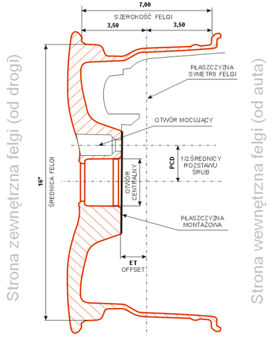

Schemat budowy felgi na przykładzie rozmiaru 7,00x16.
Odsadzenie (ET, OFFSET) – jest to odległość między płaszczyzną montażową felgi a płaszczyzną symetrii felgi. Parametr ten podawany jest w mm i może być dodatni lub ujemny. Z wartością ujemną ET mamy do czynienia gdy płaszczyzna montażowa felgi znajduje się pomiędzy płaszczyzną symetrii felgi a środkiem pojazdu. Im mniejsze ET tym felga jest bardziej wysunięta na zewnątrz auta.

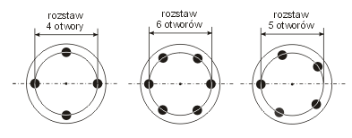

Sposób mierzenia rozstawu otworów.
Rozstaw otworów mocujących – jest to parametr, na który składają się dwie wartości. Pierwsza wielkość to ilość otworów mocujących a druga to średnica (podawana w mm) okręgu przechodzącego przez środki tych otworów, np. 5x110 – gdzie 5 oznacza ilość otworów a 110 mówi o średnicy okręgu przechodzącego przez środki wszystkich otworów.
