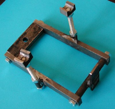

Obejrzałem ściągacz w repair manual i zaczynam budowę.

tak, Zulus ma rację ;) zrobiłem ten ściągacz na podstawie manuala... z profili stalowych, nie jest to skomplikowane, trochę znajomości spawania, no i oczywiście uwzględnianie obciążęń na dźwigniach (coby śrubą z marketu nie ściągać sprężyn...). Miałem foty tego cuda porobić, ale to jest dopiero prototyp i wygląda strasznie... Aczkolwiek wymiana przebiegła bezproblemowo... :) Jako śrubę ściągającą użyłem patent z podnośnika do małego fiata - tam jest piękna wytrzymałościówka z gwintem stożkowym :) do tego okazało się że wewnętrzna śruba w podnośnniku pasuje na klucz nr 27 którym to też należy poluzować śrubę klinującą w amorze (na dole w tulei metalowo-gumowej), oczywiście śrubna ta nie da się łatwo poluzować... Ja ją trochę przecinaczkiem potraktowałem (to znaczy nie odciąłem i nie uszkodziłem, ale postukałem w nią...), no i po tych doświadczeniach mogę jeszcze powiedzieć - że mocowanie tego ściągacza do wewnętrznej części nadkola proszę zrobić jak widać na manualu - po jednej i drugiej stronie nadkola proponuję użyć podkładów stalowych (w wymiarze kwadratu) aby siły się ładnie rozkładały i nie było niepotrzebnmych dźwigni...
Życzę udanej wymiany i przede wszystkim - daleko posuniętej wyobraźni i ostrożności... Wszak mamy do czynienia z mocną sprężyną...

No i zrobiłem.
Zobaczymy czy działa. Jak by działał to mamy już coś takiego w klubie.
Dzisiaj zobaczę i dam znać.

WoW Śliczny ściągacz... :) A te boczne ramiona z czego wykonałeś?? Ja miałem właśnie z tym największy kłopot... Dlatego zdecydowałem się na profil stalowy 2x3 ... A nie obawiasz się o te mocowanie śrub podpierających sprężyny?? Pozdrawiam :)
pS: Muszę przyznać że bardzo mi się podoba ten ściągacz... Mój prototyp jest taki obskórny że strach pokazać ;)

Nie no to też prototyp.
Boczne ramiona są z pełnego profila 13 x 30, do tego przyspawane są rurki. Spawy dałem trochę przesadnie grube chyba wytrzyma. Do ściągania mam na razie i na szybko śrubę M16 z Castoramy. Zobaczymy. :wink:
Panowie rewela. wymina jednego amorka w godzinę i 10 minut ze zdjęciem i założeniem koła.

Ten pełny profil 13 x 30 stalowy też kupiłeś w Castoramie?? Ja poszukiwałem własnie czegoś takiego... Ale nieskutecznie...

Oluś taki pełny profil to u nas na WSK może dostać zapewne bez wiekszego problemu

Oluś - profil miałem od zawsze tylko go przeciąłem na pół. Podejrzewam że w składnicach stali do dostania bez problemu. Ewntualnie jakiś złom.

na podstawie tego budowałes te sciagacze
http://www.renault25.de/Stossdaempfer.php
Wysłany: 2008-05-05, 22:41
Nie tak dawno umieszczałem tu na forum te same rysunki tylko dziwnym trafem cały wątek zniknał, albo mój post z rysunkami :].
A nie dalej jak dwa tygodnie temu budowalem sciągacz jak wymieniałem amortyzatory, działa :).
