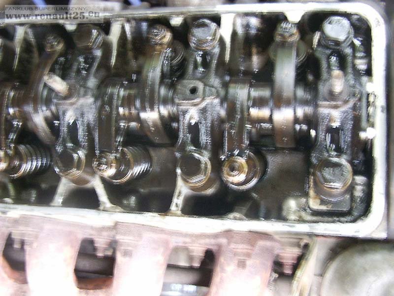

przed chwilą zdjąłem pokrywe zaworów z mojego biednego Kopciuszka. TAKIEJ CZYSTEJ KLAWIATURY ROZRZĄDU to dawno nie widziałem!! Lekko brązowa, żadnej mazi, glutów, czy białych nacieków. Przez 5 lat uzytkowania auta (rety, nie wiedziałem, że to już tyle czasu) lałem do silnika Lotos Semisynthetic. Olej brałem z beczki w zakładzie na ulicy Przędzelnianej w Łodzi (wymiana gratis).
Nie wiem jak w Ślązaczce. W bagażniku znalazłem kanisterek z mineralnym, orlenowskim Selektolem SD 20 W/40. Czy juz sie mam bać? Chce zamienic pokrywy rozrządu bo ta w Ślązaczce jest troszkę sterana i powycierana.
A co koleżeństwo mi poleca? Kriss proponował jakis orlenowski do diesli. A może jakiś dedykowany do silników z instalacja LPG?

a tu fotka poglądowa:
Wysłany: 2008-06-28, 15:24
No łaaaadne cacko :D. Ja u siebie heliksa półsyntetyka lałem w srebrnej i też było czysto i bezgutowo :)

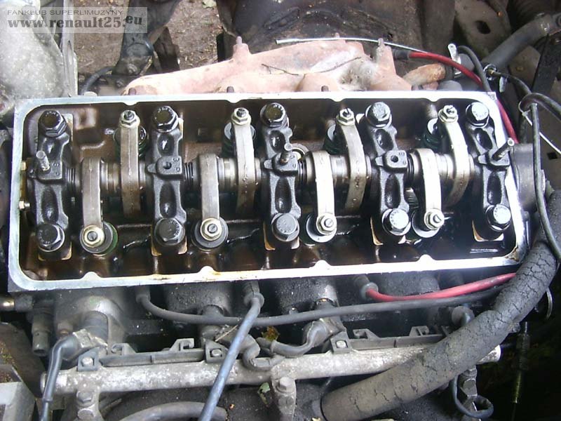

A to klawiatura Ślązaczki. Zdjęcie troche nieostre ale chodzi mi tu o cos zupełnie innego. Otóż nie mogłem przełożyc pokrywy zaworów bo ... głowica jest inna. Ma takie wzmocnienia od góry. Pokrywa ma takie języczki i one nie moga wejśc na swoje miejsce bo te odlewy w tym przeszkadzają. Co to za głowica?
