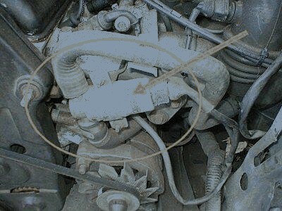

Jeśli masz w pobliżu gazownika to podjedź-niech Tobie sprawdzi czy silnik nie łapie ,,lewego,, powietrza-miałem to u siebie :DPadła uszczelka pod kolektorem ssącym-koszt 28 zeta + robota :)
Plik ¶ci±gniêto 29 raz(y) 43.73 KB
