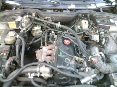

Witam , otatnio gdzieś rozwaliła nam sie w jednej R25 głowica był to 2.0 12 zaworów silnik , po wielkich trudach w znalezieniu takiego silnika kupiliśmy z Ojcem ale całkiem inny i teraz nie możemy dojść czy to jest 2.0 8 zaworowy , czy może 2,2 ...
jak byście mogli pomóc i napisać w kometarzu co to za silnik byłbym bardzo wdzięczny ...
to ten silnik !

podobny temat juz był poruszany. Ten silnik to 8-zaworówka. Czy 2,2 czy 2,0 to zerknij na tabliczkę z pod kolektorem wydechowym przy przodzie silnika. Przepisz nam literki i cyferki - a my Ci powiemy co i jak. Rura dolotowa od filtra powietrza wskazuje na to, że był tam kiedyś silnik 12 zaworów. Widac też, że autko ma układ hamulcowy z ABS-em tak jak TI.

Przelóż ten reduktor LPG na drugą strone , bo dłuższego węza gazowego już sie chyba nie dało założyć a im dłuższy tym gorzej.

Ja obstawiam 2.0

jak na moje oko to 2.2 8V

tak to sobie gdybać mozecie jeszcze przez 2 lata :twisted: silniki 2.0 i 2.2 8V zbytnio nie różnią się od siebie :P
Jeśli masz sonde lambda to napewno masz silnik 2.2 jeśli nie ma sondy to teraz zostają spekulacje bo w PH1 silniki 2.2 ( jak naprzykład w Tasmana GTX )nie miały sondy lambda a te silniki pod wzgledem budowy są do siebie bliźniaczo podobne i nic tu nie da że sobie ponabijacie posty ze ja stawiam że to 2.2 a jesteś tego pewien bo ja nie :P
