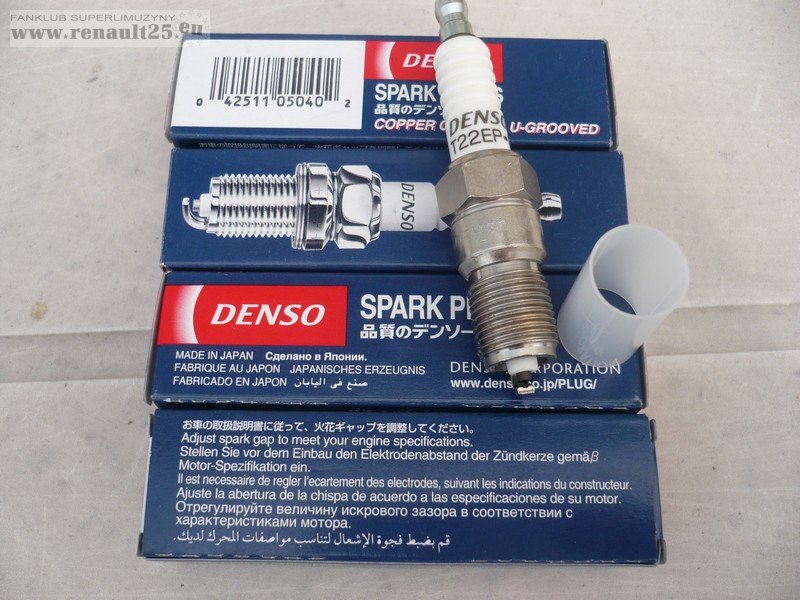

Jako iż mój sklep nie miał skąd załatwić świec champion S7YC ( a na takich mój silnik 2,2 jeździł przez ponad 2 lata ) , zakupiłem świece DENSO . Koszt ok. 6zł / sztuka. Produkcja japońska.
Tutaj fotka moich świec.
Identyczne świece pasują do silnika 2,8 V6.
Czemu denso ?? A no chociażby dlatego że ich inne produkty np. cewki zapłonowe stosowane np. w MeganeII , uchodzą za najlepsze i bezawaryjne ( a producentów jest kilku).
Polecam też BERU, niestety nie wiem jaki symbol bo dostałem DENSO i dalej nie szukałem.
