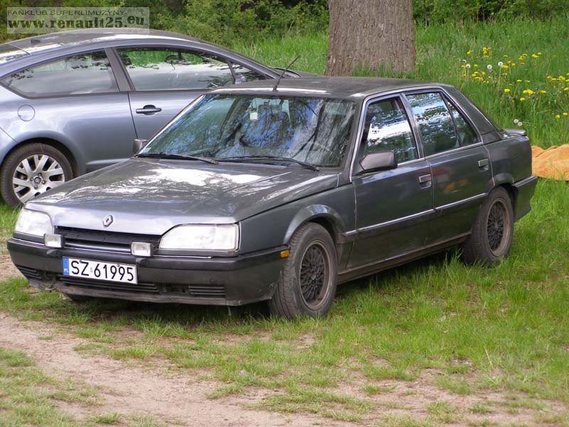

ja miałem z przodu obniżone zawieszenie. Może i była fajna z wyglądu z tym swoim "dzióbkiem na dół" ale komfort jazdy żaden. 17 cali by tam chyba nie weszły - miałem 15 cali Exip'a. Zawieszenie obniżył ktoś przez ucięcie przynajmniej zwoja sprężyny i montaż krótkich teleskopów. Wyglądała tak:
Gdy miałem stłuczkę - zderzak przeciwnika idealnie trafił w lampy, tłukąc je i miażdżąc mi chłodnicę. Do tego amortyzatory zaczęły ciec -więc z radością przywróciłem wszystko do oryginału. Jestem z tego bardzo zadowolony :D

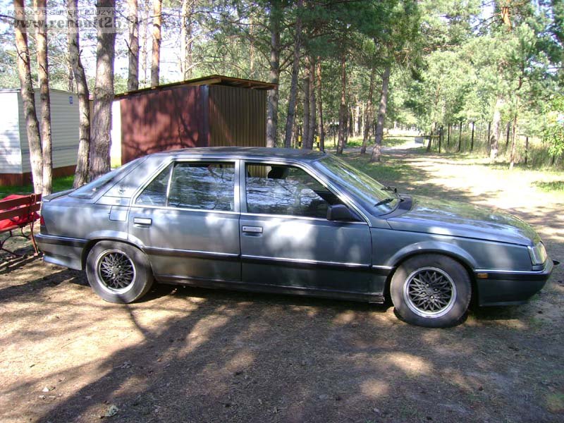

tu chyba lepiej widac - dla mnie wzrokowo nic specjalnego - a komfort żaden
amortyzatory wyrzuciłem do smietnika u Oleksa w garażu. Może jeszcze tam leżą?

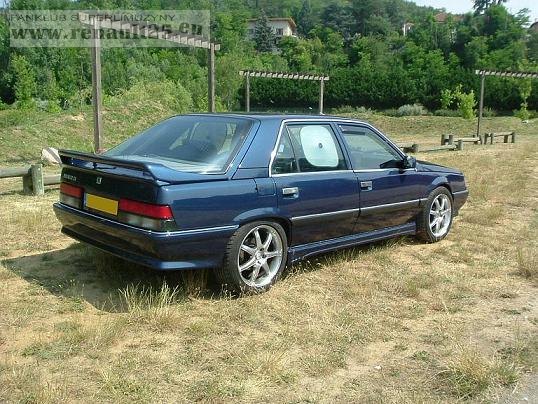

Amory trzeba koniecznie przyciąć. W sumie robota jak każda. Łatwiej amora przyciąć równo niż sprężynę :D. Tu lepiej widać o tco biega

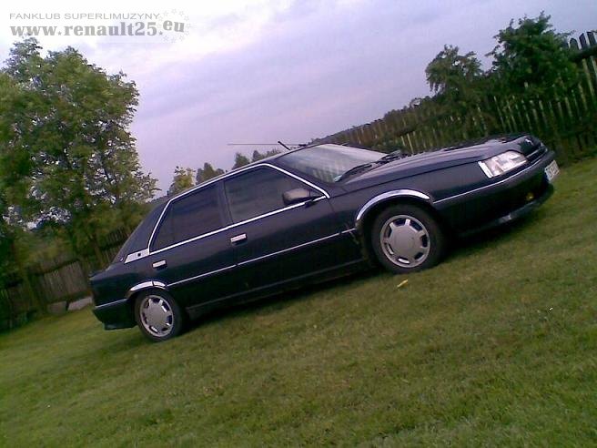

http://www.renault25.eu/album_pic.php?pic_id=2860
mniej więcej tak by to wyglądało...
