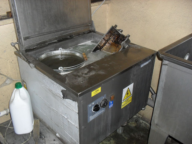

co do kąpieli - idealnym rozwiązaniem będzie kąpiel w wannie ultradźwiękowej.
Wysłany: 2010-08-10, 20:12
Oleks ma w firmie podobną - silnik w niej kąpał :)
Ostatnio zmieniony przez Adam 2010-08-10, 20:13, w całości zmieniany 1 raz
