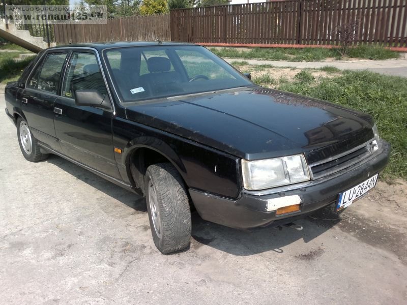

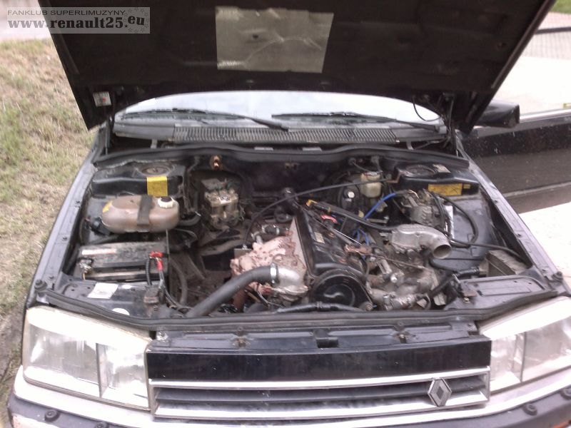

Drodzy Forumowicze, użytkownicy R25 :) Jak wiecie, rok temu zakupiłem w Częstochowie (przy wielkiej pomocy Kolegi Marcina) kompletną karoserię Renault 25 V6 TURBO rocznik 1988 bez silnika i skrzyni.
Skrzynię miałem od kolegi Konrada, a silnik (2.2l) pochodził z mojej Niebieskiej.
Przekładka silnika i skrzyni nie sprawiła żadnych problemów, elektryka pasowała jak ulał (z drobnymi mankamentami które zaraz opiszę), niestety sam proces przekładki ze względu na chroniczny brak czasu trwał 10 miesięcy :( ale wreszcie nadszedł upragniony koniec montażu :) a także wynikła pewna modyfikacja, w związku z tym, że oryginalnie był zamontowany układ ABS - obecność pompy ABSu wymusiła zmianę zbiorniczka wyrównawczego z pionowego na poziomy (ten dostałem od Adasia - za co mu jestem niezmiernie wdzięczny :) ). Reszta bez zmian.
http://www.renault25.eu/album_pic.php?pic_id=5856
http://www.renault25.eu/album_pic.php?pic_id=5855
Przy okazji zostały wymienione łączniki stabilizatora, poduszki, klocki, filtry, wszelakie płyny, zregenerowane zaciski i wiele innych drobnic…
