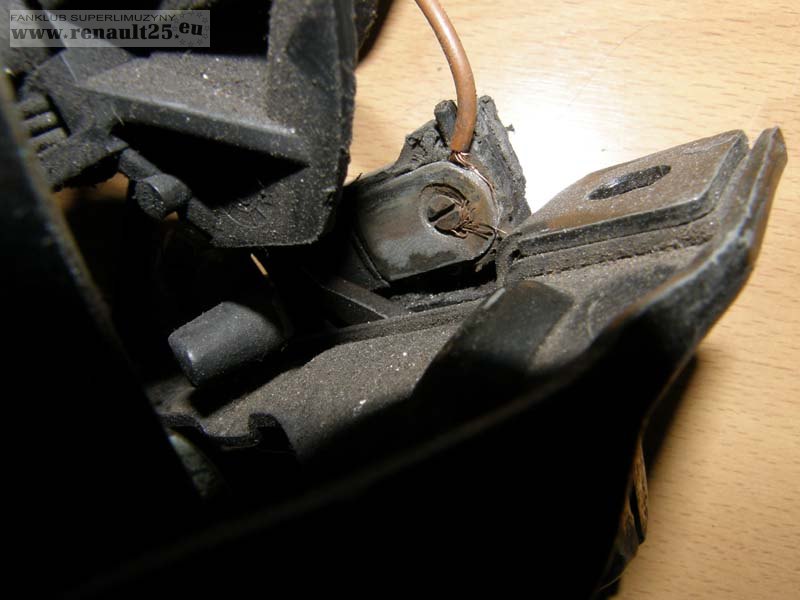

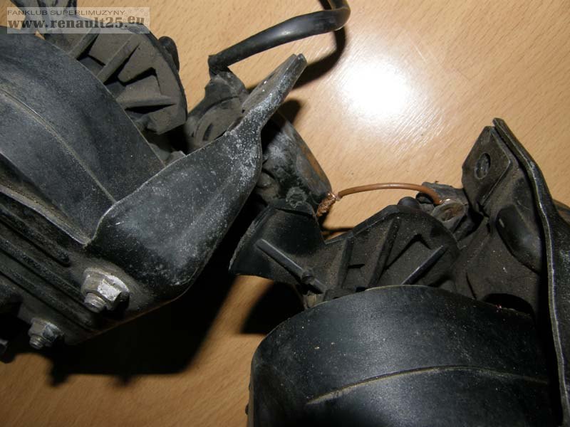

Wysłany: 2012-10-12, 16:52
Oleks rozwiązał to tak:
po prostu dokręcił taką blaszkę. Brązowy kabelek łączy ją z masą w oryginalnej kostce.
A tu dwa obok siebie. To z patentem i bez
Niestety nie wiem czy jest to odpowiednio widoczne. Jak coś to zaproszenie za tydzień nadal aktualne :)
Ostatnio zmieniony przez Adam 2012-10-12, 16:53, w całości zmieniany 1 raz

Nie za bardzo to widać ale blaszka jest tylko do połowy tej całej kostki.
Jak zamek jest otwarty to rygiel do niej nie dotyka dopiero przesunięcie rygla do połowy poda masę do kabelka (tak to blaszka jest w plastiku i jest izolowana).
Jak zamek się zamknie to sygnał do zamykania mu nie przeszkadza i bardziej się nie zamyka.
