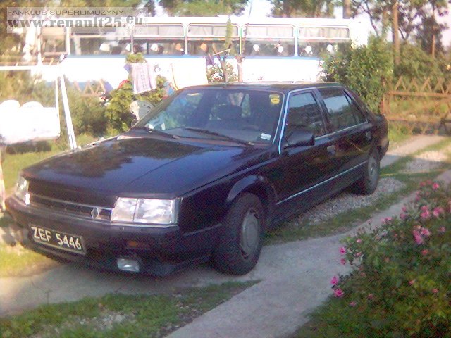

Limusine u pierwszego, znanego nam właściciela
Wyjątkowa wersja R25 o wydłużonej budzie, która została kupiona przez Włodka "Adawena" w celu doprowadzenia jej do stanu fabrycznego. Niestety, kostucha pokrzyżowała te plany i auto stało kilka lat zbierając tylko kurz z okolicznych, beskidzkich kurortów. Powstał więc plan wspólnej odbudowy Reni, przez nasz klub. O postępach będziecie mogli poczytać właśnie w tym temacie, a zdjęcia bieżące, oraz te historyczne będą dostępne w galerii w dziale Limusine

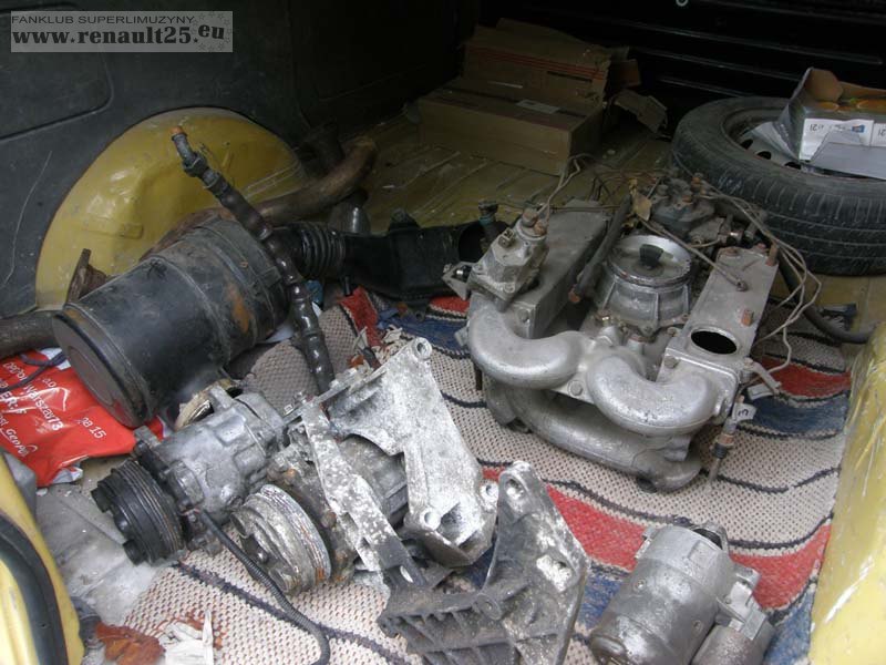

Wysłany: 2013-05-11, 18:07
Dziś, dzięki uprzejmości Maćka spod Warszawy i jego uroczej Małżonki, dotarły do Łodzi częsci, do wykorzystania przy odbudowie Limousine. Widać je na poniższej fotce:
jak widać jest tam cały układ dolotowy silnika. Dzięki Maćku.

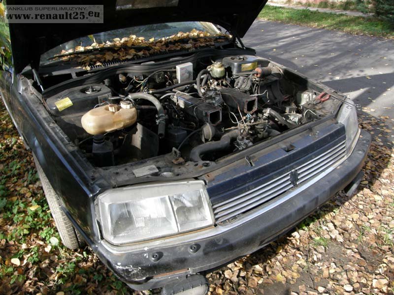

Wysłany: 2013-10-27, 14:59

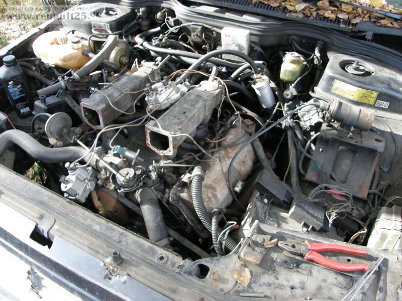

zabrałem się dziś za przygotowanie limuzyny do zimowania
odkurzyłem różne paprochy z silnika i z gniazd świec, na tłoki wlałem oleju i poruszałem wałem co by się rozprowadziło po cylindrach, wkręciłem świece a w gniazda wsadziłem wtryski
niedługo wróci ona do garażu zajmowanego obecnie przez Baccarę. Zajmę się później wydłubywaniem silnika, żeby zrobić porządek w komorze.
Wysłany: 2013-10-29, 09:42
Ty lepiej nic tam nie wydłubuj spod maski bo potem żadeń śięty nie dojdzie co do czego a zdjęcia na nic się zdadzą jak przyjdzie cokolwiek zmontować z powrotem.
A w ogóle czemu znów widze zabieranie się od dupy strony .
Takie rzeczy jak silnik i komora silnika pozostają na sam koniec , kiedy to czas między demontażem i montażem musi byc jak najkrótszy.
Jest tam MAAASAAAA innych rzeczy do zrobienia jeśli już coś zamierzasz z tym robić.
Na początek należało by ocenić stan blach , połączeń blach , podłużnic itd , a żeby to ocenić trzeba w zasadzie cały środek wymontować . Do gołego .

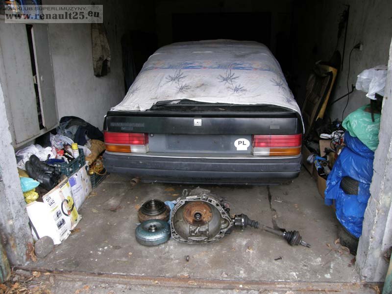

Wysłany: 2013-11-03, 15:55
wylądowała w garażu
zdążyła tuż przed jesiennym deszczem.

Wysłany: 2013-11-03, 22:23
i skrzynię zgubiła :) żartuję :) podobno to flaki z baccary :)
