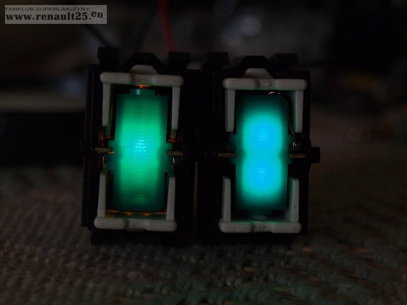

Chyba każdy wie ile żaróweczek wchodzi do wnętrza renówki. Wymieniłem ich już kilogramy i trzeba przyznać że niestety dzisiejsze żarówki są do niczego :( bo padają jak muchy.
Wpadłem więc na pomysł aby unowocześnić nieco podświetlenie i wykorzystać do tego diody LED.
Niestety standardowe diody , świecą punktowo , ale już diody SMD mają dośc szeroki kąt świecenia i w tym kierunku właśnie poszedłem .
Na pierwszy ogień poszły przełączniki.
Zamiast żarówki zrobiłem i zamontowałem tam malutki moduł z dwiema diodami. Świeci to nieco jaśniej a przede wszystkim szanse na przepalenie są znikome. Poza tym bardzo łatwo wrócić do oryginału ( w razie czego ). Staram się zawsze robić takie ulepszenia które można po których można wrócić do oryginału bez problemu.
Producent diod , zapewnia 10.000h świecenia z tą samą intensywnością.
Koszt takiego podświetlenia to ok 3,50zł , a biorąc pod uwagę fakt że za odpowiedniej mocy żarówkę trzeba dać koło 2zł , jest to koszt bardzo mały .
Na następny ogień pójdzie licznik oraz cała deska a żeby światło było dobrze rozprowadzone , będę musiał odpowiednio zmajstrować żarówko-diody.
Dość ciekawie wyglądają też pomiary przełączników. Przełącznik z ORYGINALNĄ żarówką ( mam jeszcze takie ;) ) pobiera 59mA prądu i generuje 39,4 st. temperatury . Dla porównania diody pobierają 25mA prądu i generują 26,4 st. ciepła.
Wystarczy położyć rękę na przełącznikach w drzwiach kierowcy żeby zobaczyć jak grzeją żarówki.
Na zdjęciach wygląda to tak ( po lewej oryginał ) :

Cieszę się Maćku że ruszyłeś ten temat, ja też w przełącznichach zastosowałem diody (dałem białe w te zielone filtry tak jak u Ciebie), jedynie do przycisku centralnego zamka dałem dwie diody i w miejscu czerwonej plamki na klawiszu w zielonym filtrze wywierciłem otworek coby lepiej ten punkt był widoczny :) ), o ile taka zmiana jest w miarę prosta o tyle zabawa z deską trochę myślę jest trudniejsza... Ja dawno temu jak zacząłem "eksperymenty" deskowe to diody białe były jeszcze poza zasięgiem zakupu. Dałem wtedy zielone i... niestety efekt nie do końca super... Mianowicie o ile deska nabrała pięknej zieleni to strzałki niestety pozostały słabo widoczne no i doświetlenie deski niedokładne. No ale teraz właśnie są diody smd szerokokątne i dość jasne. Moja sugestia - wydaje mi się że trzeba będzie też tych diod (oczywiście białych) zastosować więcej żeby deska była podświetlona jak trzeba (bez zaciemnionych miejsc). Życzę Ci powodzenia w pracy i pilnie oczekuję raportów :)

Montaż "modułu" diodowego jest banalnie prosty. Zakłada się go jak żarówkę. Posiada dwa wąsy druciane które owija się analogicznie do wąsów żarówkowych na zielonej obudowie. Jak ktoś chętny , mogę wyprodukować jakieś sztuki choć robota jest mozolna bo ręczna :/
