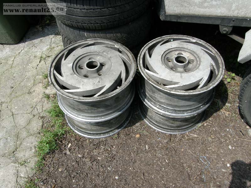

Wysłany: 2013-06-22, 14:07   Szybka, domowa renowacja felg

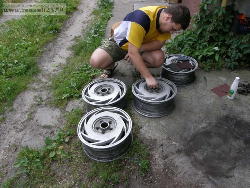

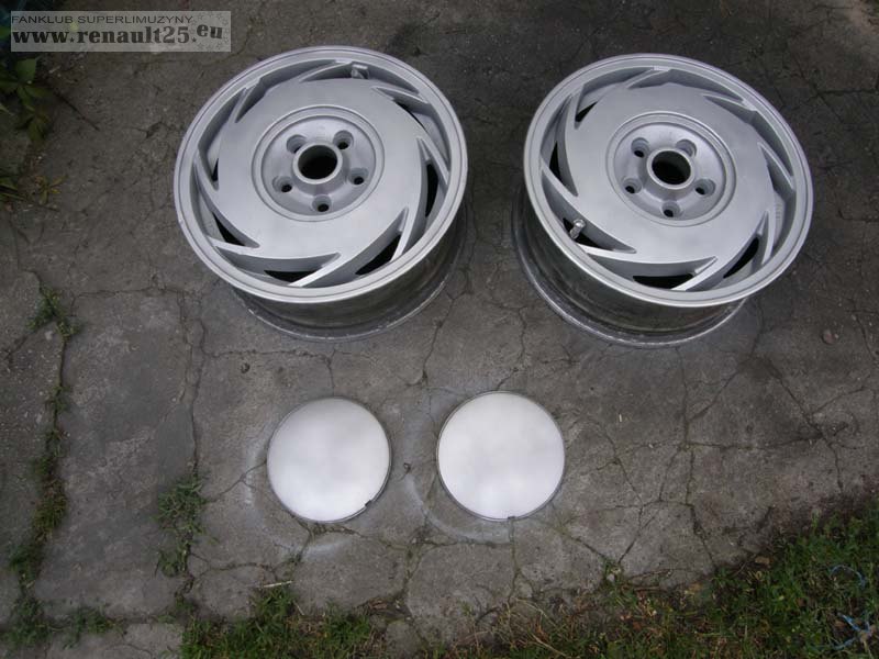

nic skomplikowanego, efekt szybki choć na pewno krótkotrwały. Koszt niewielki, papier scierny po 2 zł arkusz, włóknina matująca cos koło 4 zł, benzyna ekstrakcyjna i puszka lakieru do renowacji felg za 30 zł. I do roboty:

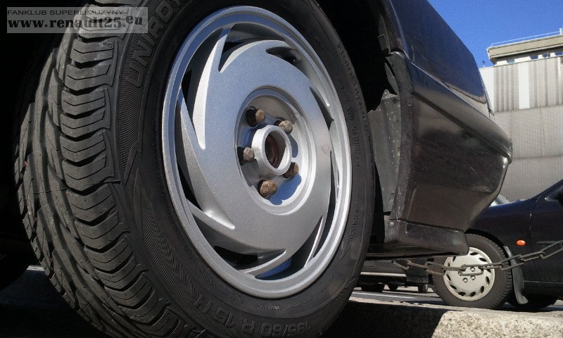

Przełożę opony i założę na Rządówkę. Efekt do obejrzenia na Wawrzkowiźnie.

a podkład, klar?
Wysłany: 2013-06-22, 18:28
heinzu napisał/a:
a podkład
została zmatowiona stara warstwa lakieru na felgach. Podkład jest konieczny jak malujesz na gołe aluminium
heinzu napisał/a:
klar
lakier do felg jest lakierem jednowarstwowym. Klaru się na niego nie stosuje.

W ten sam sposób jak Adaś regenerowałem aluminiowe felgi 5 lat temu i służą do dzisiaj :)
Cytat:
a podkład, klar?
Bez żadnego podkładu tylko najdrobniejsza granulacja papieru 600 srebrna farba w spreyu i na to dwie warstwy lakieru wszystko mokro na mokro :)

Cytat:
ok rozumiem, wszystko zależy ile się zeszlifuje :)
Adam napisał/a:
może nie jestem lakiernikiem, ale pierwsze słyszę żeby malować metalikiem bez klaru :shock:
jakim lakierem malowałeś, jaka firma?
Wysłany: 2013-06-23, 11:57
TurboRacing
Profesjonal Acryl Lack Spray
WheelSpray
firma: KTJ areosols z Sieradza
zakupiony w sklepie lakierniczym na ul. Rzgowskiej w Łodzi - 28 zł. 500 ml
