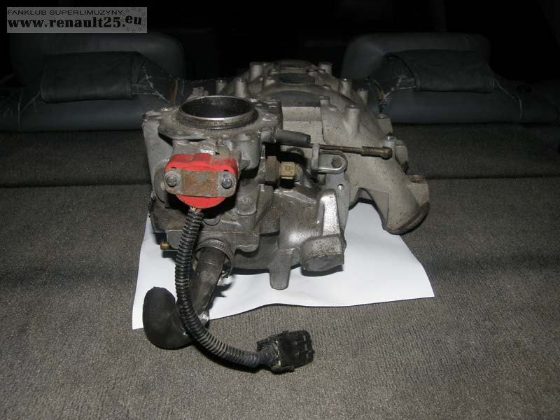

olafbłasiak napisał/a:
ale wg. mnie potencjometr jest ok, ale nie wiem co to.
Tam nie ma potencjometru tylko dwa włączniki krańcowe wolnych obrotów

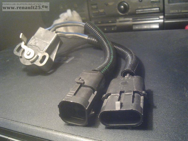

Wysłany: 2015-02-26, 20:22
lucjan napisał/a:
Czujnik położenia przepustnicy to nic innego jak potencjometr.W autach z automatem ten czujnikk jest podwójny .
http://www.renault25.eu/album_pic.php?pic_id=6061
Jeżeli ten element Olaf przestawia to ma rację ,że to potencjometr.
Ostatnio zmieniony przez $SKORPION$ 2015-02-26, 20:25, w całości zmieniany 1 raz
Wysłany: 2015-02-27, 07:25
tu pojedyńczy - zamontowany na przepustnicy V6
a to nie, wynika z któregoś czujnika temperatury powietrza, lub temperatury silnika? To one sterują ustawieniem tzw. ssania.
Najbliżej ciebie z silnikami 2.0 12v są Busiek lub Andiamo.
Ostatnio zmieniony przez Adam 2015-02-27, 07:27, w całości zmieniany 1 raz

Wysłany: 2015-02-27, 09:28
$SKORPION$ napisał/a:
Jesteś uparty sprawdż omomierzem .
Ja też tak myślałem że jest uszkodzony potencjometr i w końcu go rozebrałem aby się przekonać co jest uszkodzone ?

Wysłany: 2015-02-27, 09:54
lucjan napisał/a:
Właśnie nie raz mierzyłem . Czujnik to nic innego jak potencjometr o wartości 8000 OM w zależności od otwarcia przepustnicy podaje napięcie do komputera silnika
http://dieselsservice.eu....ki/przepust.htm
Lucjan też ma rację bo były czujniki z "blaszkami" jednak zostały wyparte przez potencjometry
http://autokult.pl/13631,...ia-przepustnicy
