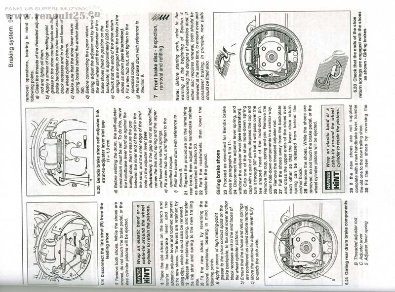

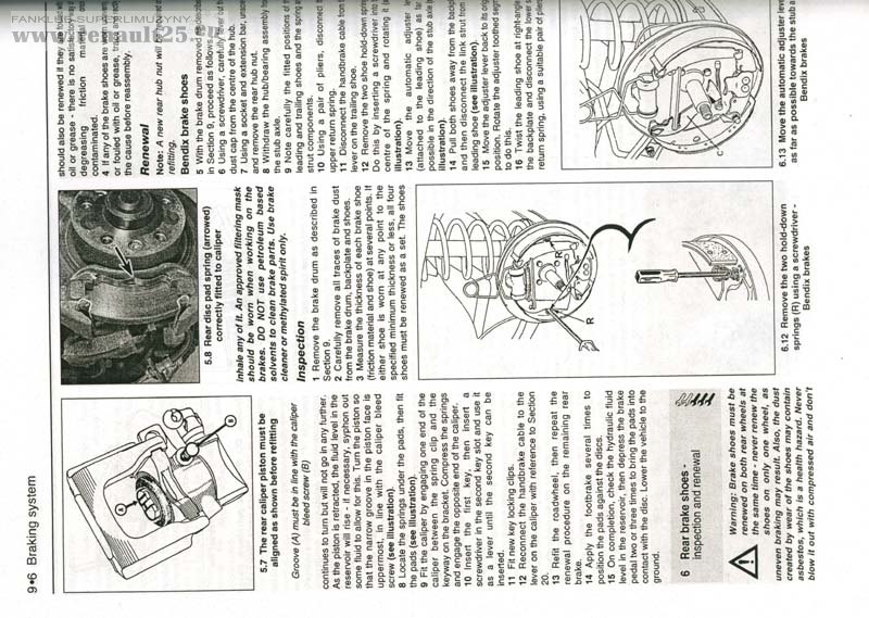

1. hamulce - stawiałbym na to, że są zapowietrzone. Mógł rozszczelnić się tylny cylinderek lub pękł któryś z elastycznych wężyków. Sprawdź dokładnie - wcale nie musi być widoczny wyciek. Musisz ściągnąć bębny hamulcowe. Może być ciężko bo szczęki wyposażone są w samoregulatory.

kolego jesli nie masz wycieków, a pedał dalej idzie w podłoge to jest to wina samoregulatorów.korektor to awaryjna historia,przydaje sie tylko pod obciążeniem,jak go wywalisz haulce beda troche lepsze,ja go zastepowałem trójnikiem np,od żuka-nawet gwinty baryłek pasują.jak chcesz miec super hamulce to pozamieniaj sekcje na pompie,po takim zabiegu az strach hamować..no cóz niektórzy powiedzą ze to profanacja.mozna jeszcze rozebrać serwo i podkrecic miech na maxa,dodatkowo mozna wykrecic delikatnie w prace surbe z sewa do pomy.oryginalnie hample w reni sa tempe,sam nieraz zastanawiałem sie czy wychamuje,,
[ Dodano: 2015-09-16, 23:38 ]
Andrzejku po to sa samoregulatory ze bez wzgledu na grubosc szczek na tylnej osi pedał cały czas jest wysoko.jezeli skoncza sie okładziny bo są wyeksploatowane na maxa wyskoczy tłoczek z cylinderka i zadne pompowanie w celu uzyskani wysokiego pedału nie pomoże,choc zdarza sie do bardzo rżadko .w praktyce nawet jesli zostaną same blachy to samoregulator i tak trzyma..
