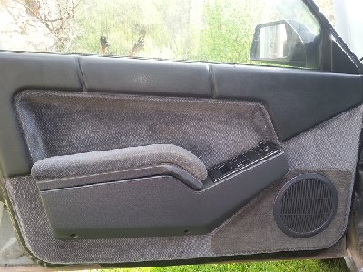

Boczki po naprawie
http://oi63.tinypic.com/ojij2h.jpg
http://oi63.tinypic.com/5d2djo.jpg
Cena za 2 szt. 100zł

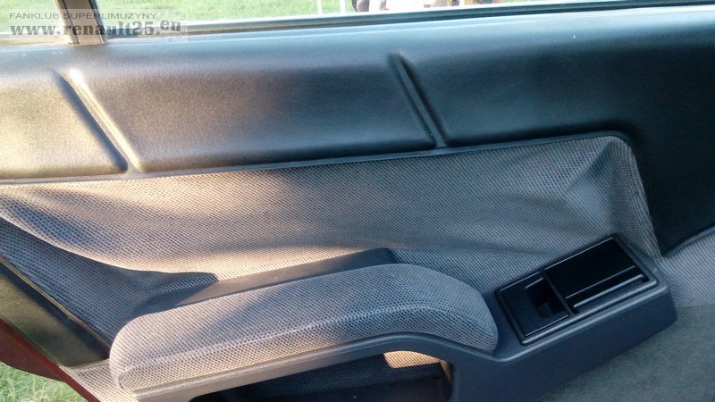

wcześniej wyglądały tak :
http://www.renault25.eu/album_pic.php?pic_id=8480
[ Dodano: 2017-02-22, 22:29 ]
Problem z naprawą trwał od 08.2016 ponieważ kleje używane z Europy i USA nie dawały symulując zmienne warunki przez tapicera czyli gorąco i zimno wszystko się rozklejało .
Spowodowane to było także utleniającą się pianką pod obiciem górnym i dolnym .
Górny element obicia został wykonany od nowa i dopiero po tym zabiegu jest ok.
Teraz trafił przód do naprawy będzie szybciej bo już wiadomo co robić .

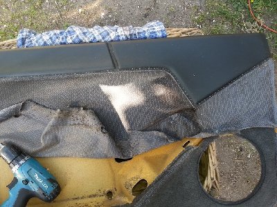

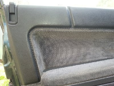

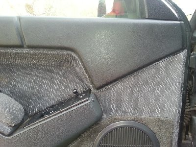

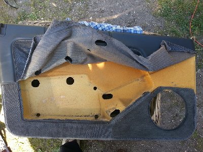

Jakiś czas temu postanowiłem sie pobawić z boczkami.Żadne klejenie nic nie da gąbka ze starosci jest już utleniona i kleje nie dadzą rady.Postanowiłem te odklejone elementy obszyć ręcznie.Zrobiłem to i wyszło naprawdę niezle a do tego jest to rozwiązanie trwałe.Wymiana tego plastiku na nowy według mnie wygląda marnie bo jest pomarszczone i na pewno szybko sie odklei..Materiał welurowy przykleiłem ale to nie jest tez trwałe rozwiązanie .Postanowiłem jednak że jak bede cos takiego jescze robił tez go przyszyję.Mam kilka fotek z tej roboty ale nie wiem czy uda mi sie je wstawić.

Maveras czy ja dobrze widzę, welur na dole przeciąłeś żeby go unieść i skleić?....niezły pomysł , na dół i tak przychodzi podłokietnik i nic nie widać

Widziałem robotę Maverasa i wyszło naprawde schludnie. Nie, żeby praca która została wykonana u Jacka S. była zła, ale wg mnie wygląda to średnio. Czy się odklei czy nie, to już prośba o opinie ludzi którzy bardziej tapicerkę ogarniają.

https://www.facebook.com/..._homepage_panel Proszę o polubienia. Na tapicerstwie się troche znam ,jest tez sposób na przyklejenie porządne tego weluru ale troche czaso i pracochłonne .Mysle ze jak by ktoś chciał to za 50pln za boczek mógłbym jeszcze raz pomyśleć jak to zrobić zeby to było trwałe i wiecej nie powracać tego tematu.Jesli ktoś ma problem z welurem to można go też wymienić na nowy.Ja tamto rozciołem ponieważ welur już odklejony robi sie za mały i trzeba mocno to naciągać a klejenie tego nie lubi.
