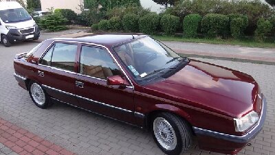

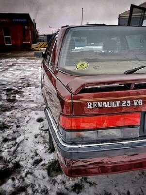

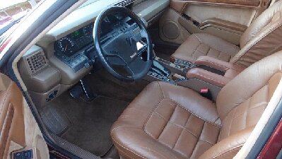

Siemanko 25-tko Maniacy,
Jakiś czas temu wpadła w Moje ręce "Była" klubowa R25,wersja 2.9 V6 150KM Baccara, kto widział, pamięta będzie wiedział kogo to była, jedno jest pewne, trafiła w dobre ręce.
Baccara trochę zaniedbana, ale już parę spraw wyprostowane, zobaczcie Sami co to za sprzęt:
Plik ¶ci±gniêto 45 raz(y) 75.88 KB
Plik ¶ci±gniêto 55 raz(y) 85.38 KB
Plik ¶ci±gniêto 53 raz(y) 100.35 KB

Wysłany: 2022-04-24, 09:21
Czy możesz zdradzić co zostało naprawione i co będzie?
Możesz zdradzić ile ma przejechanych kilometrów, jak pracuje silnik, skrzynia itp. Jestem ciekawy :)

Busiek,uszczelniacz wałka rozrządu,tarcze i klocki tył z przewodami elastycznymi,podświetlenia przełączników z poprawieniem zimnych lutów na płycie w panelu szyb,czeka tłumik tylny do wymiany,bo ktoś wsadził od Espace i strzeliły spawy od naprężeń(znalazłem właściwy i nie będzie wystawał)
Silnik dobrze pracuje,nie klepie,skrzynia czasem szarpnie,ale to przy przełączaniu na wsteczny,tak to przerzuca dobrze.
Do zrobienia poprawki blacharskie,tarcze klocki przód,bo ktoś wymieniał klocki,ale zostawił stare tarcze i klocki nie łapą jak należy.
Skończyć przeróbke klimy na nowy czynnik,a nie R12,bo już żadko się ten czynnik spotyka.
Na pewno coś się jeszcze znajdzie do zrobienia,na razie kompletuje graty na zapas póki są jeszcze,musze sprawdzić,jaki jest filtr do skrzyni bo po Nr.Vin inny po modelu skrzyni inny pokazuje.
Wrzuce jeszcze fotki co było robione.
