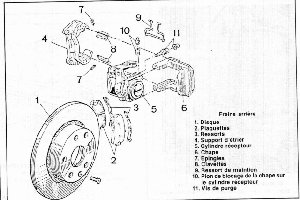

W tym poście opiszę jak naprawić hamulce tylne w Reni z rocznika po 1988.
Jak każdy na tym forum pewnie wie Renatka po 88r wychodziła juz z tarczami na wszystkich kołach i z układem ABS Bosch. O ile przednie hamulce są bez zarzutu, to tylne tarcze są moim zdaniem dużym nieporozumieniem. Każdy kto ma coś takiego u siebie chyba się ze mna zgodzi (notoryczne zapiekanie się tłoczków, rozwiązanie ham. ręcznego rodem z poloneza itd.).
W mojej Renatce tylne tarcze były zapieczone od początku jak ją kupiłem. Stwierdziłem, że jest to prosta sprawa do naprawy wiec się tym nie przejąłem...... do momentu wizyty w ASO Renault !!!!!!
Za jeden zacisk tylny powiedzieli mi 1.023 PLN !!!!!!!!!!!!!! :shock: co przy zakupie mojej Reńki za 2.500 PLN było dla mnie jakbym dostał w ryj :wink: . To była moja pierwsza i jak dotąd ostatnia wizyta w ASO Renault.
Po tej wizycie nie miałem inej opcji jak tylko jakaś kombinacja alpejska z tymi hamulcami.
Dowiedziałem się, że bębny od starszego modelu da się przełożyć bez wiekszych problemów do nowszej wersji. Faktycznie sie da :D . Pojechałem na szrocik z autkami francuskimi, znalazłem R25 na bębnach i już.
1. Odkręcić cały kompletny mechanizm hamujący na szrocie (bęben, tarcza na której mocowane są szczęki i cylinderek hamulcowy, wszystkie dźwignie i rozpórki, przewody hamulcowe elastyczne!) ogólnie wszystko co się da oprócz piasty która się do niczego nie przyda :) . Ja u siebie mam zamontowane bębny w układzie BENDIX więc najlepiej jeżeli to będą właśnie takie, wtedy sukces gwarantowany. Koszt zakupu tych rupieci na oba koła w moim przypadku wyniósł 150 PLN !!!!
2. Kupujemy w sklepie zestawy naprawcze do cylinderków (gumki, uszczelnienia itd. itp. ) ok. 22 PLN, linki od ręcznego do bębnów ok 140 PLN, szczęki hamulcowe ok. 90 PLN. Zakupione bębny oglądamy dokładnie czy nie wymagają przetoczenia.
3. Teraz zaczynamy rozkładać tył w naszej Reni. Odkręcamy przewód hamulcowy przy zacisku (żeby nie zapowietrzyć zbyt mocno układu polecam zacisnąć przewód elastyczny jakąś "żabką"), następnie odkręcamy 2 śruby mocujące jarzmo do zwrotnicy i zdejmujemy je razem z zaciskiem z tarczy, odkręcamy 2 śruby mocujące tarczę i jak nam się uda to ją zdejmujemy z piasty (to cholerstwo lubi się zapiec więc ostrożnie bo nowa piasta to jakieś 650 PLN), odkręcamy i zdejmujemy piastę, odkręcamy 4 śruby mocujące blaszaną osłonę tarczy. Teraz mamy golutką zwrotnicę z wkręconym czujnikiem ABSu. Czyścimy wszystko dokładnie i tak zostawiamy :).
4. Odkręconą przed chwilą osłonę tarczy zabieramy na stół. Wtej osłonie jest otwór przez który przechodzi czujnik ABSu. Przykładamy zdemontowaną osłonę do zakupionej i wyczyszczonej wcześniej tarczy ze szczękami i odznaczamy sobie w którym miejscu ma być otwór. Wiercimy otwór na czujnik i juz mamy sportowe bębny z ABSem :).
5. Przed montażem bębnów robimy regenerację cylinderków hamulcowych (wymieniamy te wszystkie gumki o których wcześniej pisałem).
6. Teraz montujemy nasze zregenerowane, sportowe bębny do naszego luksusowego dyliżansu :).
Przy montowaniu wierconej wcześniej tarczy należy zwrócić szczególną uwagę, żeby przykręcić ją do zwrotnicy tymi samymi śrubami którymi były przykręcone w zwłokach z których to wyciągaliśmy (są to specjalne śruby o podwyższonej wytrzymałości i tu nie ma żartów bo to są hamulce!!), po przykręceniu tarczy zakładamy nowe szczęki, wpinamy linkę od ręcznego, zakładamy wszystkie sprężyny itd. Czyścimy dokładnie piastę (szczególnie ząbki od ABSu) i przykręcamy ją do autka, na koniec zakładamy bębny i przekładamy przewody elastyczne kupione wcześniej. Po odpowietrzeniu układu robimy jazdę próbną i w razie konieczności odpowietrzamy jeszcze raz.
7. THE END
Dzięki tej metodzie mamy w 100% sprawne hamulce z ABSem w naszym autku za pieniążki nieporównywalnie mniejsze niż te jakich żąda od nas serwis (ok. 400 PLN + robocizna jeśli się komuś nie chce samemu tego robić) :D .
Mam nadzieję, że mój opis jest wystarczająco dokładny i nikt nie będzie miał problemów z taką przeróbką u siebie.
Pozdrawiam i życzę miłego dłubanka.
