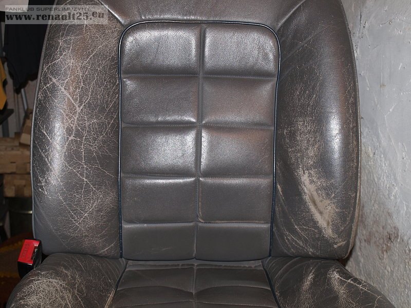

Postanowaiłem zająć się odnowieniem foteli.
Najlepszym rozwiązaniem było by oddanie ich do zakładu który się tym zajmuje, po czym zostawienie tam zapewne kilkunastu setek i sorawa załatwiona.
Problemem jednak jest te kilkanaście setek .... :).
Przymierzam się więc do własnoręcznego odnowienia foteli.
Skóra nie jest porozrywana, nie ma głebokich rys czy pęknięć.
Pościerał się natomiast lakier.

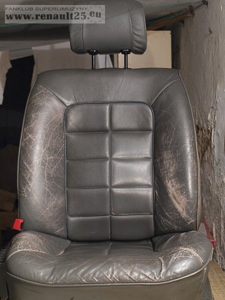

Na pierwszy ogień poszedł fotel kierowcy i wyglądał on tak :
Po pierwszym myciu , kolor nieco się poprawił , zniknęły też rysy ale to niestety maskujące działanie wilgoci które szybko zniknie ;).
Temat zapewne będzie się ciągnał dość długo bo nie chciałbym nic spaprać a więc i pośpiech nie jest tutaj na miejscu.
O postępach będe informował :).

a czym były myte? wodą? i jaki środek do tego? płyn do naczyń? szare mydło? poprosimy o szczegóły
Wysłany: 2010-11-03, 17:30
Szare mydło oczywiście. Zadne inne specyfiki nie wchodzą w grę a już na pewno nic tłustego, gdyż powierzchnię trzeba pozbawić jakichkolwiek tłuszczy.
To było pierwsze mycie. Drugi raz jest jak najbardziej zalecany.

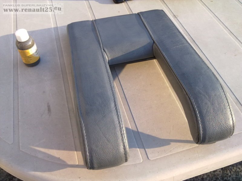

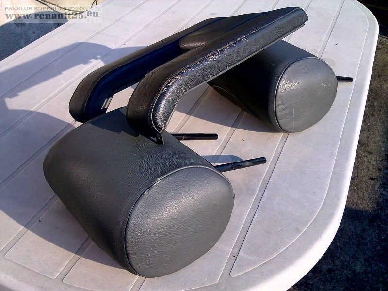

Jako że farby mało , na pierwszy strzał idą drobne rzeczy tapicerki. Podłokietnik środkowy i zagłowki.
Przed myciem wyglądały tak :
Po pierwszej warstwie farby, podłokietnik wygłada tak :
Dalsze prace będą wkrótce relacjonowane :).

Wysłany: 2011-05-22, 12:05

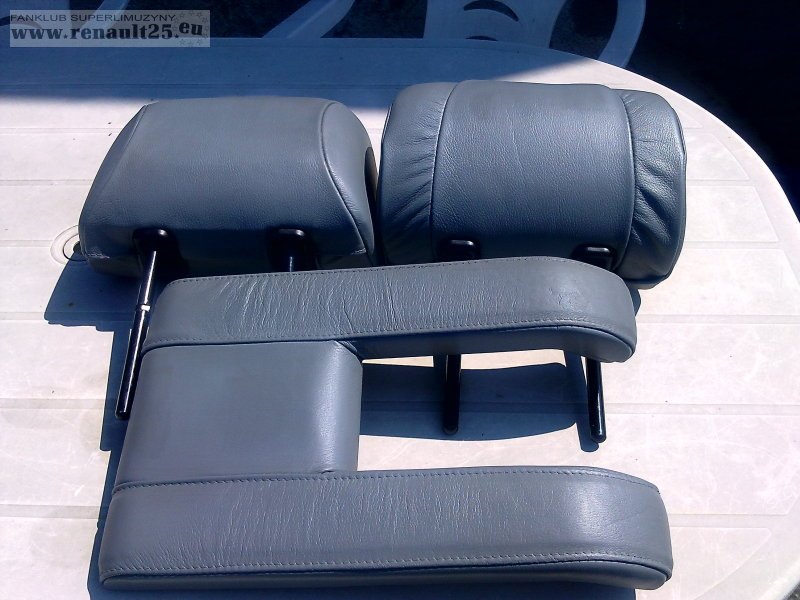

No i zagłówki oraz podłokietnik skończone. Nie wyszło to jak fabryczne malowanie , no ale nie ma się co dziwić ;).
Poza tym miałem za małą ilośc specyfików aby nakładać to pistoletem.
Całośc wygląda jednak 100% lepiej niż przed operacją a powtórzyć zawsze będzie można. To w zasadzie była próba i w tygodniu zamawiam większą ilośc do całej reszty wnętrza.
Robiłem to pierwszy raz i nie obyło się bez pomyłek, to też efekt nie jest idealny.
Teraz lakier wykończeniowy / bezbarwny, uzyska swoją pełną wytrzymałośc po 7 dniach i wóczas będzie można położyć środki pielęgnujące.

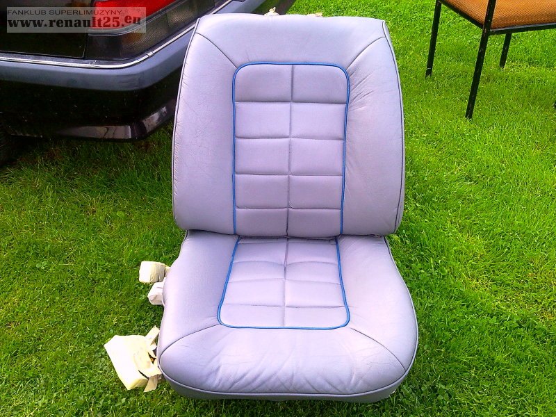

Dzisiaj skończyłem tapicerkę. Oprócz boczków i deski , wszystko zostało na nowo polakierowane. Odcień jest jaśniejszy niż w oryginale. Nie wygląda to też jak nowe bo żeby tak było trzeba by wymienić niektóre elementy. Niestety na naszych tapicerkach skóra ma fakturę i żadne kitowanie pęknięć nic nie da bo potem trzeba to wyszlifować i zamiast faktury zrobiła by sie płaska powierzchnia.
Efekt jednak jest :

Wysłany: 2011-06-08, 10:51
to jest ten sam fotel...?????? :shock:
http://chomikuj.pl/FLOJDOMAN
Twardogłowy fan
PINK FLOYD & TANGERINE DREAM
Wysłany: 2011-06-08, 15:13
wygląda jak z Olimpique ;)
