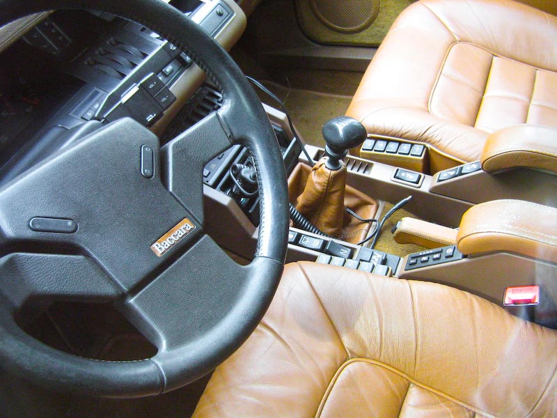

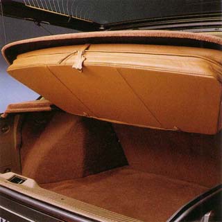

Baccara (1989 - 1992) : Wersje V6 Injection i V6 Turbo, które wyposarzone były standardowo w skórzane siedzenia i drewniane wykończenia wnętrza, z tyłu zagłówki o regulowanej wysokości, zestaw "Ergomatic", skórzana torba na ubranie w tylnej półce, skórzana okładzina dźwigni zmiany biegów, emblematy graficzne na boku karoserii, climatronic.
