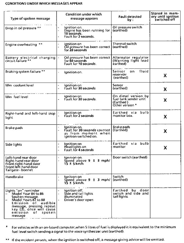

Wybaczcie za jakosc ale takie cos tylko mam. To fragment francuskiego manuala do ph2 wiec moze cos wyliterkujecie :)
oleks
R25: 2068 Turbo DX B290 1990
Pomógł: 4 razy
Wiek: 52
Dołączył: 19 Lis 2005
Posty: 574
Skąd: Łodź
Wysłany: 2006-01-11, 11:50
No bardzo fajowe ale jak by dało się w lepszej jakości.
Trochę można przeczytać ale większość trzeba się domyślać.
Może gdzieś jest to w necie, to daj znać.
Tak na oko to ta instrukcja nie koresponduje z angielską, ale można się coś domyślić.
