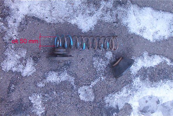

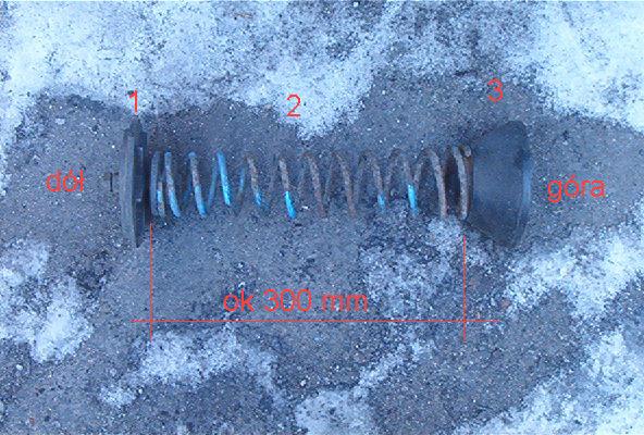

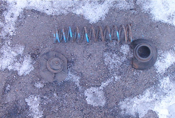

Wysyłam zdjęcia oryginalnego zestawu jaki stosuje się do podniesienia tyłu R25: miseczka górna (3) (ta co opiera się o budę ), sprężyna (2), miseczka dolna (1) regulowana (opierająca się o wachacz)

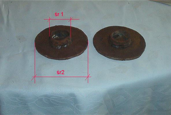

Wysyłam zdjęcie miseczek dolnych zrobionych przezemnie do sprężyn z poprzedniego postu. wymiary: śr1=ok 50mm, śr2=ok 120mm. Miseczka została tak wykrojona aby bez problemu weszła w gniazdo w wachaczu, a zarazem nie poroszała się.
Miseczki górnej nie robiłem z uwagi na to że wykożystałem zamontowaną fabrycznie gumę znajdującą się u góry budy. Sprężyna bez kłopotu weszła w tę gumę i oparła się.
