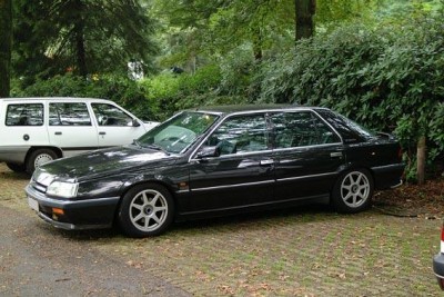

joj ! czuje sie jak na jakims fachowym naukowym wykladzie :lol: dzieki panowie.W swoim GTX mam 194/15 ale mam okazje kupic 16' i troche mnie korci :lol: bez wczesniejszej przymiarki to nie mam mowy zebym w ciemno bral :D przymierze je jak buty :lol:

a ciekawe jakie te sa kola? wygladaja super :)

Pafnucy i Renata w jednym stali domku... :)
Wysłany: 2008-06-15, 21:30
to też ładne felgi - no ale niestety nieoryginalne - co je dyskredytuje - EXIP-y
Ostatnio zmieniony przez Adam 2008-12-12, 17:01, w całości zmieniany 3 razy
Wysłany: 2008-06-15, 22:47
No może nie są orginalne, ale nie wyglądają kwasiarsko. Moim zdaniem jedne i drugie wyglądają nieźle na naszych reniach.

PAFNUCY napisał/a:
ładne nawet, ale ze zdjęcia nie widać, czy nie obcierają ranty.
Adam napisał/a:
E tam nie przesadzaj, 12 lat jeździłem na nieoryginalnych i jeszcze uważałem, że jest ładnie.
I były prawidłowo dobrane.
Ale po wymianie na oryginał jest jednak znacznie ładniej.
