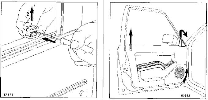

Usunąć:
- klips zamka, wciskająć cienkim śrubokrętem, lub innym narzędziem, od strony zewnętrznej, pamiętając o opuszczeniu szyby.
- ozdobny trójkąt zakrywający mocowanie lusterka.
- osłonę głośnika, [przekręcając ją o 90 stopni w lewo.

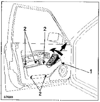

Odkręcić śrubę (1) mocującą panel sterujący od dołu przedniej części podłokietnika.
Rozłączyć przewody panelu sterowania i wysunąć go lekko do góry, następnie do przodu.
Odkręcić 5 śrub (2) mocujących podłokietnik.
(Uważaj. Jedna to nakrętka do której dostaniesz się po wyjęciu panela sterowania. Odkręć ją pierwszą bo możesz złamać mocowanie.)

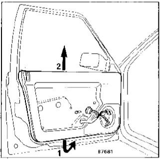

Odpiąć ozdobę (tapicerkę) drzwi od spodu. Nie szarpać, ciągnąć z wyczuciem acz zdecydowanie.
Podnieść do góry.
