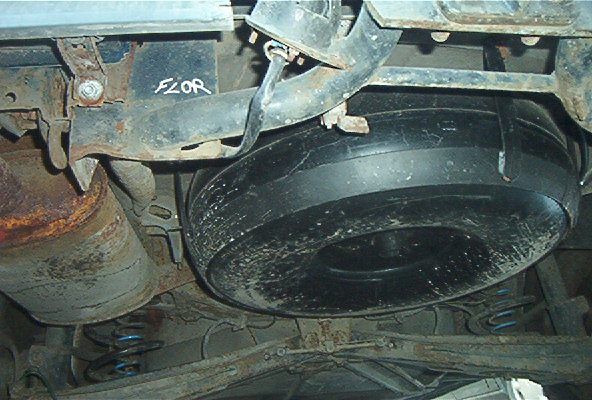

Witam serdeczne. Moja Renia jeździ na gazie. Niestety jak ją kupiłem w 2003 roku miałem zamontowaną belgijską 80 litrową butle gazową ( w której legalizacja skończyła się 1990 roku :wink: ). Była tak duża i źle umiejscowiona, że zajmowała mi cały bagażnik. Była zamontowana w poprzek samochodu, tak że po rozłożeniu siedzeń nie dało sie przewozić długich żeczy. Na szrocie zakupiłem 2 letnią butle gazową (100zł) montowaną w koło zapasowe z jakiegoś rozbitka. Problem tkwił w tym że butle montowane w koło zapasowe mają zawory wewnątrz,a butle podwieszane zawory na zewnątrz. Polskie prawo mówi że dostęp do butli musi być łatwy w razie zagrożenia umożliwiający ręczne zakręcenie dopływu gazu. :? Dlatego wyciołem w bagażniku niewielki otwór zakupiłem za 15 zł koszyczek do podwieszania butli, zdemontowałem koszyk po kole zapasowym ( zrobiłem to tak żeby móc wrócić do pierwotnej postaci) i podwiesiłem butle. Wyglada to tak: ZDJĘCIA.
Otwór jest tak mały że nie przeszkadza przy przewożeniu czegokolwiek a wykładzina przykrywa wszystko.

czyli bagaznik powiekszyl sie o roznice wielkosci miedzy poprzednia butla a kolem zapasowym...

Z tym że poprzednia butla była 80 litrowa, a ta ma 45 litrów i w dodatku zyskałem dodatkowe miejsce bo koło nie zawsze musze brać ze sobą :P i zapasowe koło w pokrowcu mogę umieścić w dowolnym miejscu, nawet na bagażniku na dachu, a tak pozatym w końcu "władza" lub na przeglądzie by mnie złapali za butle z legalizacją z 83 roku. Jedynym plusem poprzedniej butli był rezystancyjny wskaźnik paliwa, który można było sprzęgnąć ze wskaźnikiem
