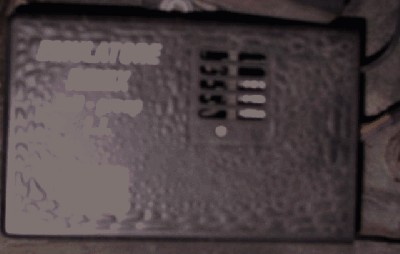

Gdzieś w dziale opisywałem swoje przygody z gazem przy tym silniku, ogólnie rzecz biorąc to MASAKRA !!!!
Juz sam nie wiem czy wina jest załozyciela gazu czy tej instalacji, ostatnio pojawił sie temat emulatorów Renix może to to
Zebym wogóle mógł jezdzic na gazie to założyli mi przekażnik który w momencie załączenia gazu odcina silniczek krokowy.
Poza tym podkręcone sa obroty na benzynie żebym normalnie mógł jeżdić na gazie.
Teraz po remoncie nie wiem co robic słabi mni ejak tankuje benzyne z drugiej strony żal mi silnika zacharatać.
Wysłany: 2006-03-15, 23:54
Oj, poproś o ten emulator renixa. Od momentu wymiany, autko śmiga jak na benzynie.
Coś musi być na rzeczy. Przynajmniej zapytaj w warsztacie, ale najlepiej nie w tym co monotował instalację.
Nie ma rzeczy niewykonalnych. To "fachowcy" są nie z tej epoki :D

Miała byc fotka :) który ty masz, zrobiłem przed chwilą mojego emulatora, wybaczcie że nieostra fota ale aparat nie "złapał" ostrości.
Co prawda nie w temacie gadamy ale czy ten jest taki sam jak twój ?

Ostatnio na spocie przyjrzalem się i Tombog też miał taki emulator....:) chyba naweet ten sam :mrgreen:
Wysłany: 2006-04-28, 10:42
Tak, wygląda identycznie. Sory, że nie dałem zdjęcia, ale jakoś czas mnie nie lubi :D

co do gazu to mam zwykła instalacje I gen, i emulator RENIX, ale inny jak ten na zdjeciu wyżej,
