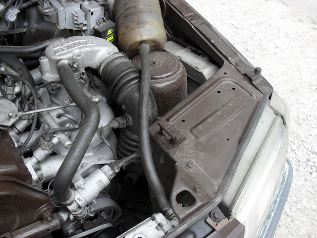

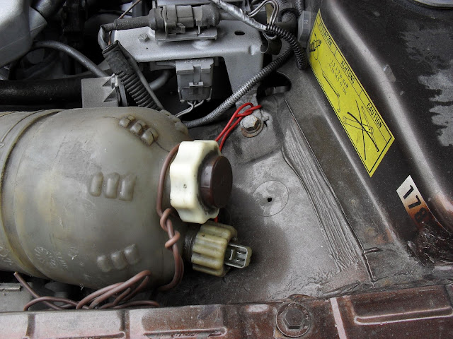

Lipidor pytał się kiedyś o czujnik poziomu płynu chłodzącego w zbiorniczku wyrównawczym. Zauważyłem dziś taki w ph1 Tasmana ;)
przy okazji zauważyłem ciekawe rozwiązanie umieszczenia tegoż zbiorniczka po skróceniu przewodu odpowietrzającego ;)

Ciekawe rozwiązanie :)

Taki czujnik w wrównawczym jest też w mojej R11 i podpięty jest pod gadaczkę
