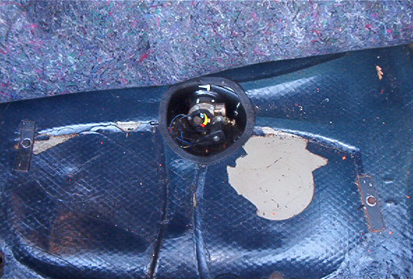

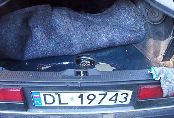

Witam serdeczne. Moja Renia jeździ na gazie. Niestety jak ją kupiłem w 2003 roku miałem zamontowaną belgijską 80 litrową butle gazową ( w której legalizacja skończyła się 1990 roku :wink: ). Była tak duża i źle umiejscowiona, że zajmowała mi cały bagażnik. Była zamontowana w poprzek samochodu, tak że po rozłożeniu siedzeń nie dało sie przewozić długich żeczy. Na szrocie zakupiłem 2 letnią butle gazową (100zł) montowaną w koło zapasowe z jakiegoś rozbitka. Problem tkwił w tym że butle montowane w koło zapasowe mają zawory wewnątrz,a butle podwieszane zawory na zewnątrz. Polskie prawo mówi że dostęp do butli musi być łatwy w razie zagrożenia umożliwiający ręczne zakręcenie dopływu gazu. :? Dlatego wyciołem w bagażniku niewielki otwór zakupiłem za 15 zł koszyczek do podwieszania butli, zdemontowałem koszyk po kole zapasowym ( zrobiłem to tak żeby móc wrócić do pierwotnej postaci) i podwiesiłem butle. Wyglada to tak: ZDJĘCIA.
Otwór jest tak mały że nie przeszkadza przy przewożeniu czegokolwiek a wykładzina przykrywa wszystko.

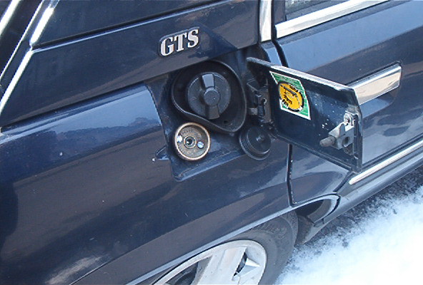

Drugim problemem jaki mnie nurtował to był wlew do gazu. Nie podobają mi się montowane na zderzakach i karoserii wlewy gazu, dlatego swój postanowiłem schować. a wyglada to tak: ZDJĘCIE. po zamknięciu klapki nie widać wlewu.
:lol: Lubie patrzeć jak miotają sie na stacji LPG z wężem szukając wlewu :lol:

czyli bagaznik powiekszyl sie o roznice wielkosci miedzy poprzednia butla a kolem zapasowym...
najbardziej podoba mi sie ten wlew paliwa :mrgreen:

ja wole rozwiazanie zeby wlew gazu byl za tablica rejestracyjna...a ona na zawiaskach ;)

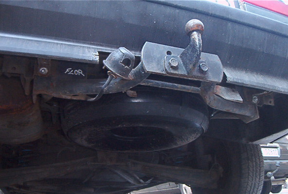

Z tym że poprzednia butla była 80 litrowa, a ta ma 45 litrów i w dodatku zyskałem dodatkowe miejsce bo koło nie zawsze musze brać ze sobą :P i zapasowe koło w pokrowcu mogę umieścić w dowolnym miejscu, nawet na bagażniku na dachu, a tak pozatym w końcu "władza" lub na przeglądzie by mnie złapali za butle z legalizacją z 83 roku. Jedynym plusem poprzedniej butli był rezystancyjny wskaźnik paliwa, który można było sprzęgnąć ze wskaźnikiem

wlew schowany za tablicą byłby może ciekawy ale musiałbyś wymyśleć jakieś zamkniecie aby ta tablica Ci nie latała jak będziesz chamował albo ruszał
[ Dodano: 2006-03-03, 16:00 ]
wlew mój ma jeszcze dość ciekawe rozwiazanie. Łatwo podejść pistoletem i pistolet zaczepiony jest pod dobrym kątem
odpowiedź jest prosta MAGNEs :mrgreen:

Co do koła zap[asowego - koło w sprey`u :)

w VW takie wlewy sa domykane na magnes chiba??

a tego Ci nie powiem na co one mialy zamykane wlewy... ja sie w VW z takim czyms nie spotkałem...(passat, golf)
co do koła w spreju... to mam tez takie... tylko tak mnie zastanawia czy jak zlpaiemy kapcia to to nam naprawi kolo i przy okazji napompuje bo jesli nie no to musimy jeszcze wozic ze soba pompke;)
