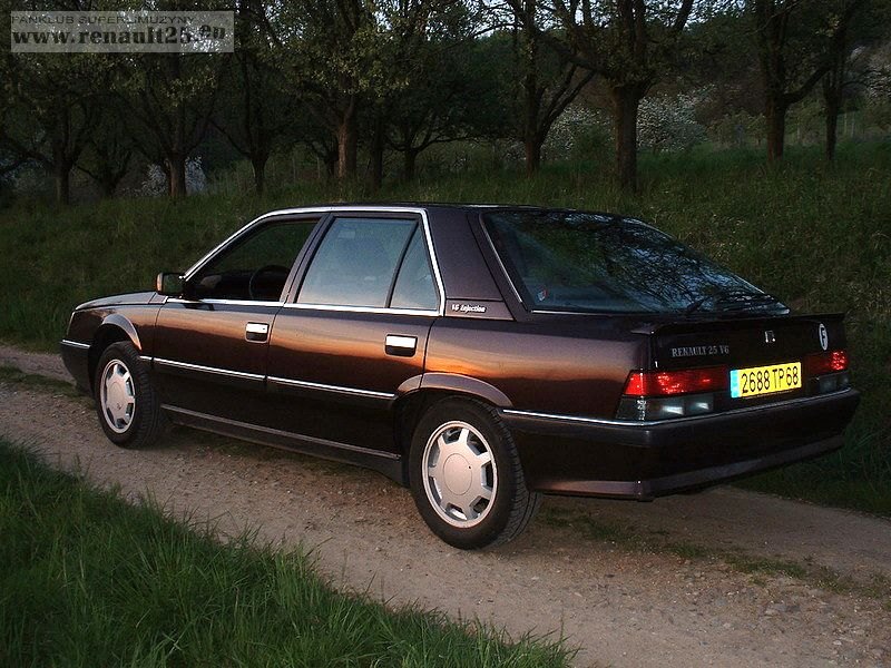

25.09.2007 r. właściciela zmieniła pewna, niemłoda już, lecz przepiękna francuzeczka :) Oto ona, w swoim naturalnym jeszcze środowisku, czyli na łonie francuskiej przyrody :)
Rocznik:1989, Przebieg: 108 000 km
Osobiście wszedłem w jej posiadanie za 1500 euro i przyprowadziłem za rączkę do naszego kraju :).

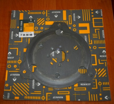

Auto, pomimo tych stuków, bezproblemowo pokonało 2000km do domku. Wygląda na to, że urwało się mocowanie konwertera skrzyni biegów.

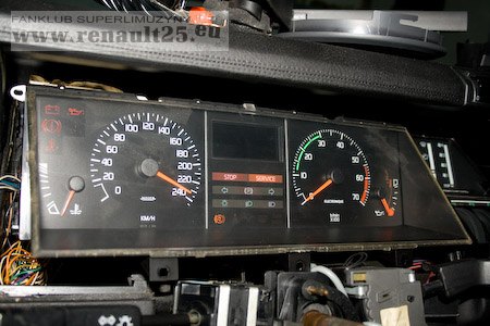

Po jakimś czasie prędkościomierz nie spadał poniżej 60 km/h, aż pewnego dnia osiągnął 240 km/h i tak mu już zostało.
Wymiana tranzystora w zegarach załatwiła sprawę.

Ostanio jeszcze zuważyłem dziwny wzrost obrotów i dość wysokie spalanie. Skrzynia zmieniała biegi przy 3000, zamiast 2500. Słuch mi jednak mówił, że obroty nie są za wysokie. Postanowiłem sprawdzić ponownie zegary. Zamontowałem te ze srebrnej i wszystkie wskazania wruciły do normy :).
Czeka mnie więc kolejna dłubanina w elektronice. Wstępna analiza kondensatoróe, oporników i tranzystorów, wykluczyła ich usterkę. Pozostał wzmacniacz operacyjny LM2904. Niestety jest w obudowie powierzniowej, więc będzie trochę zabawy z jego wymianą, ale myślę, że dam radę :).

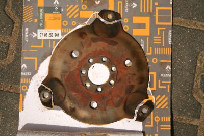

Właśnie zakupiłem tą blachę, co się do niej przykręca konwerter. Qrcze, zapomniałem ja się to fachowo nazywa :D. Swoją drogą, dziwne, że taką cienką blachę dali w tak ważnym punkcie. Z drugiej strony, chodzi pewni też o sprężystość, więc grubsza pewnie być nie mogła :D.
Plik ¶ci±gniêto 225 raz(y) 171.7 KB

Ciekawe jak wygląda stara i dlaczego te przykre dźwięki wydawała z siebie. I czy się nic nie zniszczyło przez te przejechane ponad 1000 km.
Kiedy to zakładasz?
>>>>>>>>> Mam na imiÄ™ Janusz i jestem renoholikiem <<<<<<<<<<
WysÅ‚any: 2008-04-12, 14:49
Podobno to tylko fragment ułamanej blachy tak z konwerterem rozmawia, więc może nic się nie stało. Inaczej by tyle km nie zrobiła :).
Zakładam jak najszybciej, ale chcę to zrobić, tam gdzie Scorpion. Po pierwsze tanio, po drugie, już to robili, więc wiedzą co i jak. Niestety potrzeba na to kilku wolnych dni, a tych na razie nie mam, więc jak się uda, to gdzieś się wcisnę chłopakom w grafik :D.

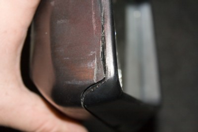

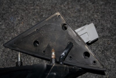

Wymieniłem ostatnio lusterka, które nie były ładne. Ktoś po prostu kupił w ASO nowe i baaardzo brzydko je pomalował. Miałem stare i z drugiej reni zapasowe, więc postanowiłem przywrócić Reni orginalne uszy. Musiałem tylko wymienić mechanizmy. Do starej obudowy wstawiłem nowe flaki i tak odnowione, wstawiłem stare uszy :D.
Cały proces opisany jest tutaj:
http://www.renault25.eu/v...p?p=24613#24613
Renia teraz wyglÄ…da bardziej przyzwoicie :)
Podkładka gumowa od nowego lusterka z ASO. Ciekawe, że stara była w idealnym stanie. Straszne G...O zaczęli teraz robić.

Stare lusterko. Ktoś się nieudolnie chciał do niego włamać :)

W dniu 19.05.2008, pozbyłem się dzięcioła z wnętrza Reni :). Operacji dokonał pewien mechanik spod Grudziądza. Koszt takiej operacji wyniósł 300 zł + 300 zł za tą blachę co to ją widać wyżej. Okazało się, że wszystkie 3 rogi były urwane i tylko jakimś dziwnym sposobem auto jeździło. Prawdopodobnie z powodu korzystnego układu złamania, które nie pozwoliło się tym elementom od siebie uwolnić. Nawet nieźle ciągnęła ;).
Kosztów dojazdu nie liczę, bo były wkalkulowane w zwiedzanie kraju ;).
Plik ¶ci±gniêto 242 raz(y) 160.4 KB

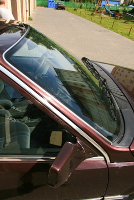

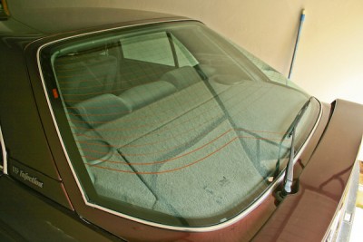

Dzisiaj zamontowałem listwy ozdobne na okna. Oczywiście nie obyło się bez problemów. Renia odmłodniała po tej o peracji o jakieś 15 lat :D
Krótki i prosty opis tej operacji : http://www.renault25.eu/viewtopic.php?t=2788 ,
a efekt końcowy:
Plik ¶ci±gniêto 288 raz(y) 138.31 KB
Plik ¶ci±gniêto 257 raz(y) 119.37 KB

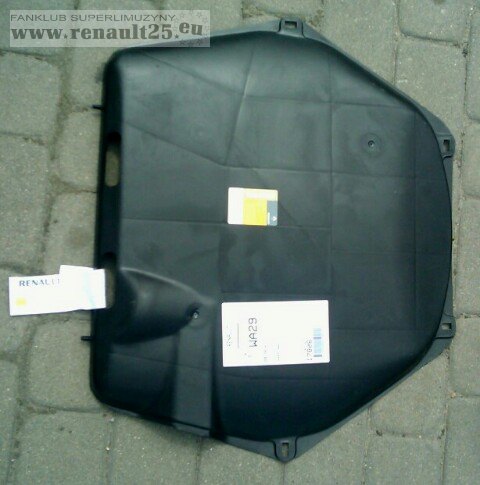

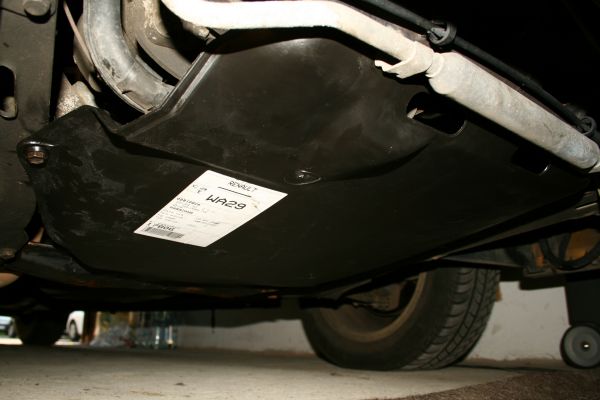

Niedawno zakupiłem, a dzisiaj zamontowałem Francuzeczce osłonę dolną silnika, coby się tak jej nie dostatwało od naszych polskich "dróg" :D.
SkÄ…d: GrudziÄ…dz/Pszczyna
WysÅ‚any: 2009-06-30, 00:09
No no nawet naklejkę "zapomniałeś " zerwać ;).
