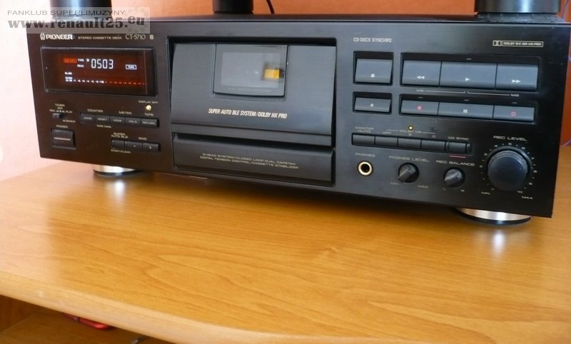

Jakiś czas temu kupiłem dośc starego Pionnera , jeszcze z tej "dobrej" produkcji. Tylko po to żebym mógł nagrywać kasety do Reni :).

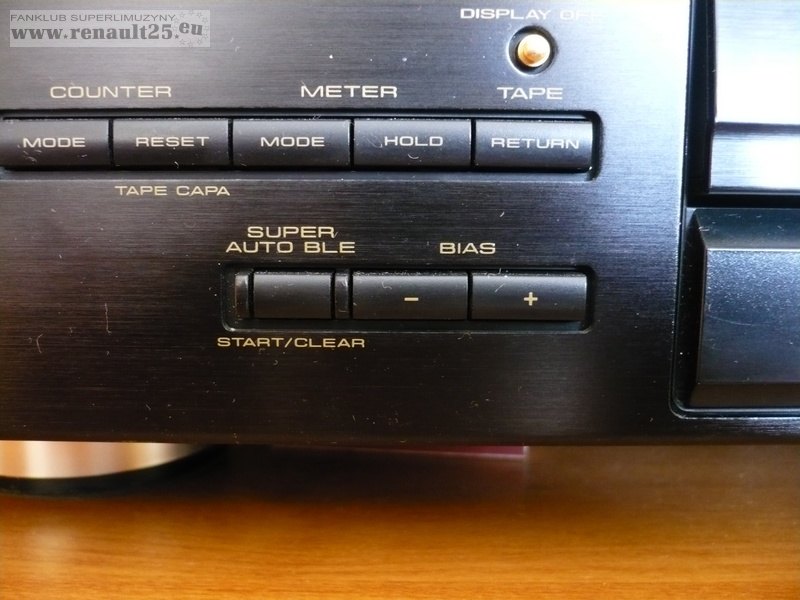

Posiada podobnie jak Technics automatyczną kalibrację taśmy(auto BLE), czyli po włozeniu nowej kasety, magnetofon dobiera parametry prądu podkładu, korekcji, i poziomu zapisu tak żeby nagranie było jak najlepsze. Do tego można ręcznie regulować prąd podkładu a ze względu na to że są 3 głowice to zmiany te są słyszalne już podczas nagrywania.
Magnetofon bez reversu żeby zachować identyczne ustawienie głowicy. Mechanizmy reversu nie są idealnie precyzyjne i po jakimś czasie skosy głowicy się przestawiają.

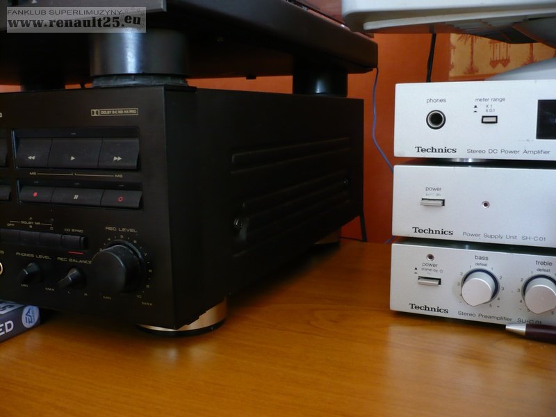

Tutaj kilka fotek magnetofonu, jak widać jest wielllki i ciężki co w przypadku sprzętu grającego ..dobrze świadczy :).
