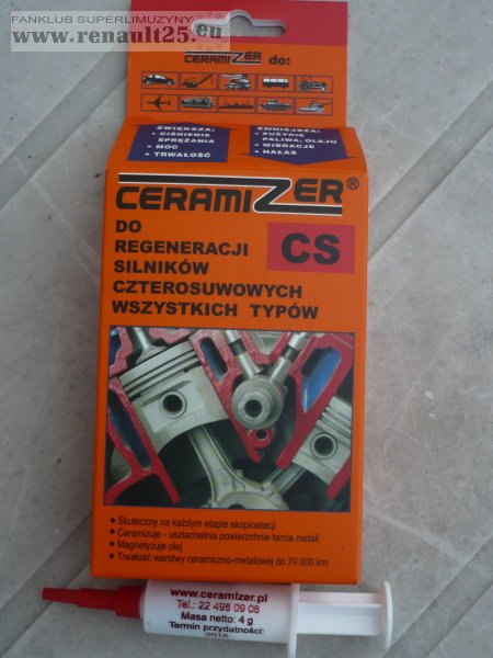

Od dawna się zastanawiałem nad tymi wynalazkami.
Biorąc pod uwagę fizykę i chemię , coś w tym jest.
Japończycy zrobili nawet ceramiczny silnik który w zasadzie był niezniszczalny :).
Postanowiłem zaryzykować i sprawdzić działanie takiego specyfiku.
Od momentu zakupu samochodu , po mocnym jego rozgrzaniu , silnik potrafi się blokować przy rozruchu. Będe więc miał okazję sprawdzić czy ceramizer zadziała tak jak powinien.
Za jakiś czas okaże się zapewne czy wtopiłem , czy też była to dobra inwestycja :).
Wygląda to tak i jak za 60zł jest tego cholernie mało ;).
Wg. ceny ten był najlepszy jaki mieli , miejmy nadzieję że tak będzie w rzeczywistości.
