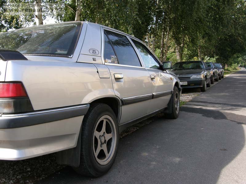

Jak już pewnie obiło Wam się o uszy. Dokonała się rzecz, na którą czekałem długo....dość długo.
W sumie to nie wiem od czego zacząć. Pominę swoją ekscytację :o
Renia kupiona w sobotę 31.03. 2012 od kolegi Jagieł'a.
TI 2.0 12V (136KM) z gazem. rok w dowodzie 1987 a auto z 1990. Jakieś machlojki ktoś kiedyś musiał zrobić :wink:
Na wyposażeniu: (dane od Jagieła)
- 4x el. szyby
- el. i podgrzewane lusterka (jedno nie grzeje ale wina raczej kabelka)
- skóra czarna w stanie dobrym z kilkoma małymi dziurkami do wypastowania ewentualnie małego barwienia
- klimatyzacja (nie działa ale jest kompletna można pozakładać nowe uszczelki i nabić)
- komputer z "gadaczką" wersja niemiecka, wyświetlacz na desce itd.
- radio od safrane z wejściem aux, pilotem przy kierownicy i nie wiem dlaczego głośniki tylko z przodu, ale moge załatwić ci oryginalne półeczki i głośniki (od Adama)
- centralny (do przesmarowania po zimie- standard)
- kierownica pół skóra w stanie dobrym
Mechanicznie: (dane od Jagieła)
- automat w rozruszniku sie kończy, czasami trzeba kilka razy przekręcić żeby załapał
- jak jest zimny czasami piszczy łożysko na alternatorze
- cieknie z pod uszczelki zaworów
- małe zachcianki elektryki wystarczy przejrzeć przełączniki
- ostatnio zastrajkował prędkościomierz ale to wina gdzieś na kablu
- jakieś poprawki w zawieszeniu i hamulcach ale raczej kosmetyczne.
- wgniotka na błotniku i parę wgniotek na masce, małe ognisko korozji na tylnym nadkolu
Nie miałem kiedy porobić zdjęć dlatego proszę o cierpliwość.
Samochód od niedzieli stoi u zaprzyjaźnionego mechanika i przed chwilką do mnie dzwonił,że zrobił już parę rzeczy:
-rozrusznik naprawiony,ale jeszcze nie włożony
-wyciek spod uszczelki zaworów został zdiagnozowany jako wyciek z kolektora dolotowego - między nim a głowicą był przyciśnięty kabel jakiś
-pedał sprzęgła ciężko pracował. Linka została wyciągnięta i przesmarowana,ale jest niewiele lepiej. Poza tym linka była maksymalnie naciągnięta na gwincie. Dlaczego, skoro sprzęgło całe kompletne było wymieniane?
-tylny zacisk będzie do wymiany,bo zapieczony jest i odpowietrznika nie można odkręcić
-miska oleju nie była dokręcona na wszystkie śruby
-skrzynia biegów trochę wyje. Nie wiem czy powodem był brak oleju przed dłuższy czas czy coś innego.
-pasek alternatora był luźny,ale już jakoś dało się go naciągnąć.
Nie wszystko dokładnie pamiętam co mechanik mówił przez telefon,więcej dowiem się jutro.
Muszę nią trochę dłużej pojeździć żeby wiedzieć co jeszcze zostało do zrobienia.
Teraz tak, w pierwszej kolejności chcę bardzo podziękować Adamowi. To "przez niego" :P poniekąd jestem w posiadaniu R25. Adam - DZIĘKUJĘ !!!
Następną osobliwością jest we własnej osobie Jagieł. DZIĘKUJĘ !!!! Ci chopie, żeś poinformował mnie o fakcie sprzedaży. Teraz mogę się cieszyć swoją Renią.
To Wasza wina chłopaki :twisted: :wink: Dziękuję !!!
Mam nadzieję,że będę częściej zaglądał na forum o poradę choć wiem już teraz, że Renia nie będzie ze mną dużo jeździć,ale zawsze coś będzie do zrobienia.
DZIĘKUJE Jackowi, który cierpliwie i nieugięcie walczy o przywrócenie Reni dawnej świetności i sprawności mechanicznej.
p.s. Jacek jest mechanikiem z sąsiedniej wioski - tak dla ścisłości.
To chyba tyle na dzień dzisiejszy. Chyba,że zapomniałem jeszcze komuś podziękować (?).
