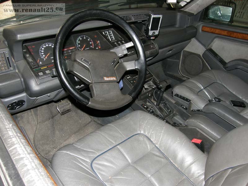

Jeśli szukasz najbogatszej wersji BACCARA to masz kłopot bo ich nie ma.
Mają one też amortyzatory z regulacją twardości zawieszenia, progresywne wspomaganie oczywiście skórę i pompowane fotele.
koszty serwisowanie Baccary będą wysokie.

BACCARA to full opcja .Tak jednorożec.
Skóra była w wielu wersjach ktoś sobie zażyczył skóry do V6 a inny do TD.

Skóra tylko w baccarze była?
nie - nie tylko w Baccarze. Ale tylko w Baccarze skóry mają pompowanie foteli. Na ogół skóry są bez tego
(TXI ma pompowanie ale w fotelach welurowych).
